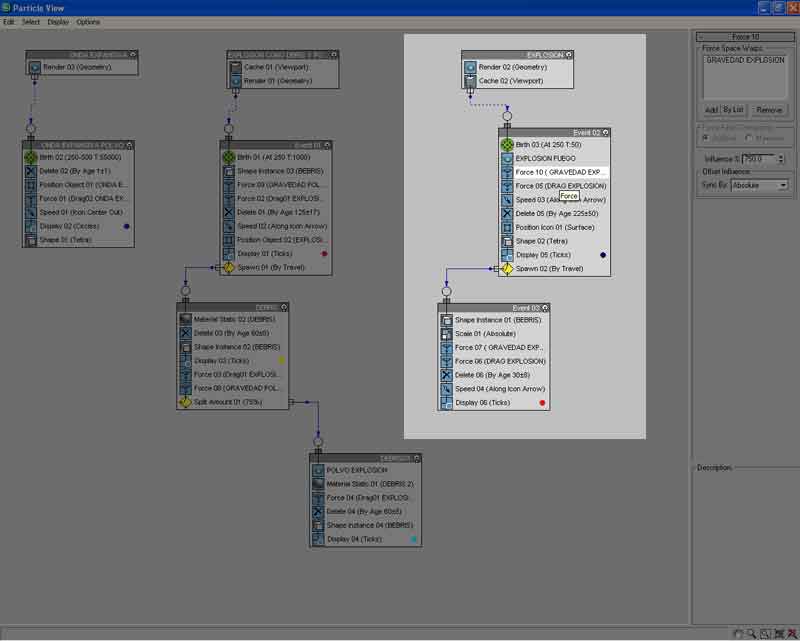

    Ok Slime muchas gracias voy aponerte un pantallazo, para que veas como tengo puesto el setup de las partículas vale y a ver si consigo tirar un anime a muy baja.
    Pantallazo. La verdad que he conseguido quitar la vibración jugando con el speed y la gravedad. Ahora tengo un pequeño giro de las bolas del Afterburn, a ver si lo saco. Y lo resuelvo.
    Slime si necesitas más información dímelo y dime cómo lo ves anda, tengo que ajustar los colores de la explosión ya que tendrá fuego y polvo y tierra en los tonos. Gracias un saludo.

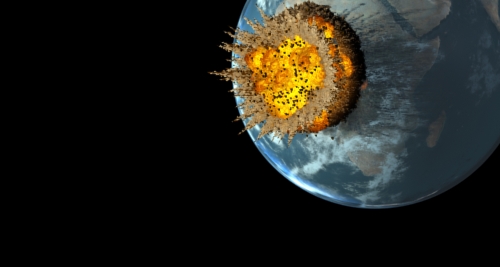

    Buenas Slime a ver qué te parece la explosión no he retocado nada aún en composición, tengo que tirar la secuencia entera para ver cómo queda, de timming y todo, ya iré publicando más cosas. Un saludo espero tus consejos y críticas como lluvia de mayo.
