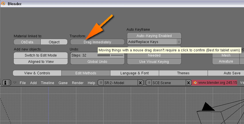

    =, en Blender ni siquiera necesitas esa tecla que hay que mantener pulsada, porque no es necesaria y tampoco tienes que usar la g porque tampoco es necesaria, ni, bueno, mejor te digo cómo funciona.
    Te vas a la configuración de usuario, a la sección [edit methods] y pulsas el botón de transform: [drag inmediately].
    Ya tienes el tweak mode activado (sí, para todo Blender).
    Ahora para mover los puntos de las curvas de animación, simplemente pinchas(bdr), arrastras y sueltas.
    Más rápido e intuitivo es imposible.

    Hay que probar las cosas en Blender, esa característica es muy vieja, lo que es nuevo es que no necesitas aceptar las transformaciones (funciona para cualquier transformación, key de action editor, IPO, objetos 3dview, UV/Image Editor, secuencer no anda), pero se pierde la posibilidad de cancelar. Sin el tweak mode los dedos en el mouse se te hacían un nudo, pero ahora cambio la cosa.
    Por defecto, el drag inmediately mueve lo seleccionado, pero si tiene bloqueada la transformación de translación, lo rota.

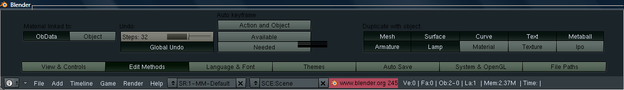

    Donde se activa esa opción? He mirado en edit methods pero no la encuentro.

    Debes de estar con una versión coprimida de la 2.45. Zip. Bájate la última para instalar. index of /release/blender2.46rc/.
