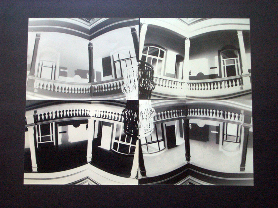

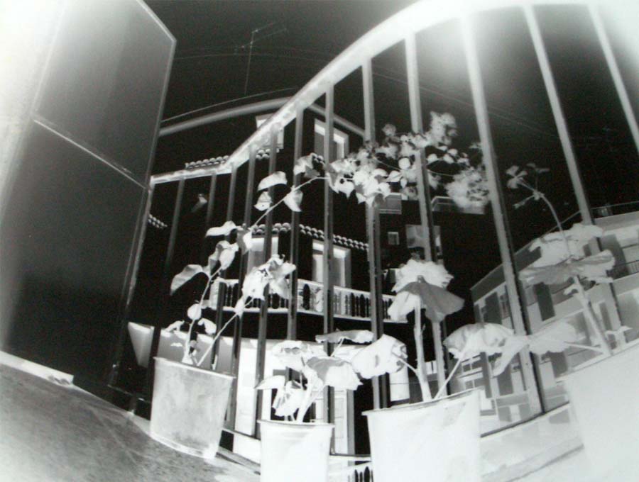

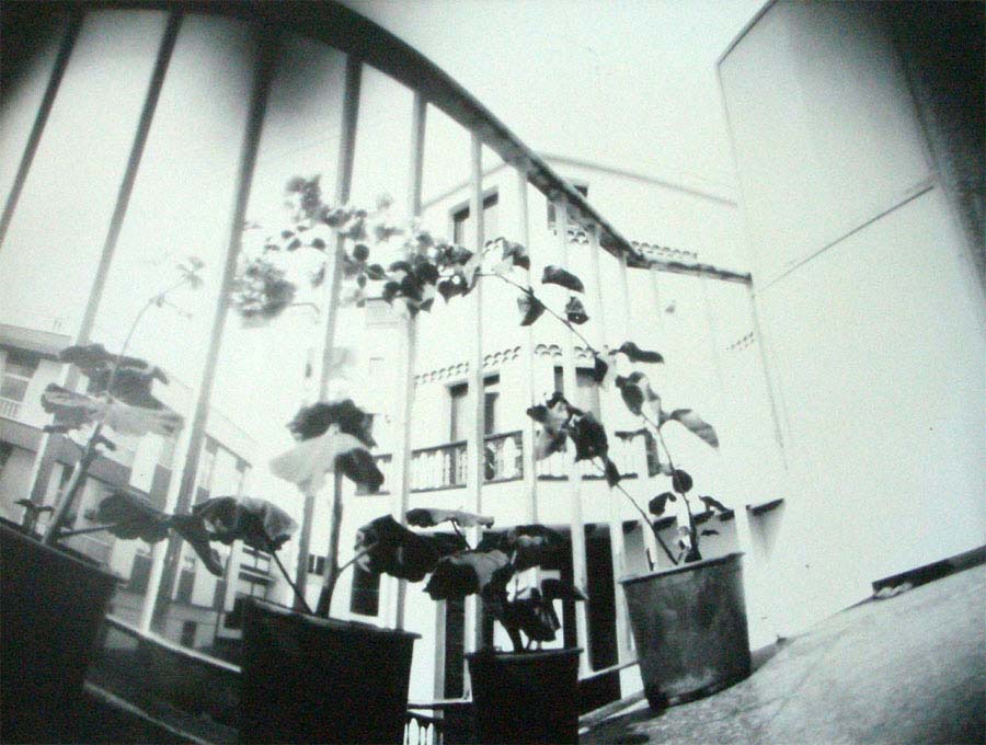

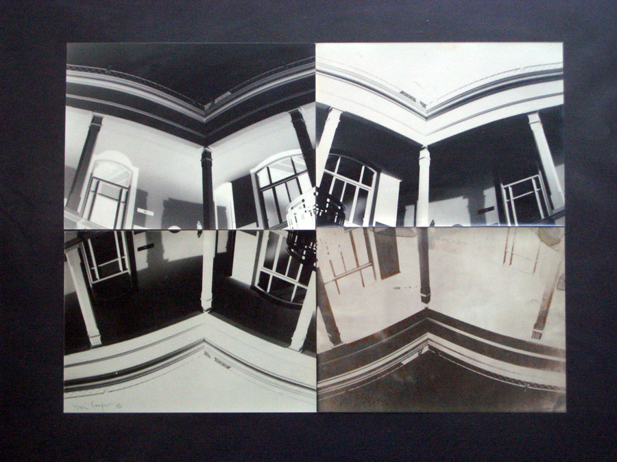

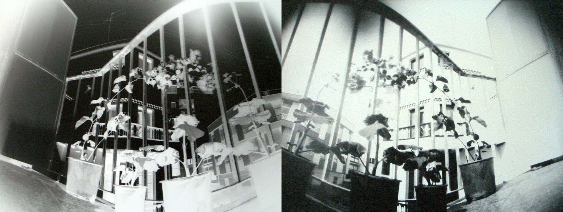

    Una lata una fotografía.
    Este montaje que te muestro de 4 fotografías.
    Consiste en una secuencia de negativos con sus positivados.
    Y tardó cada negático sobre 2 horas de exposición.
