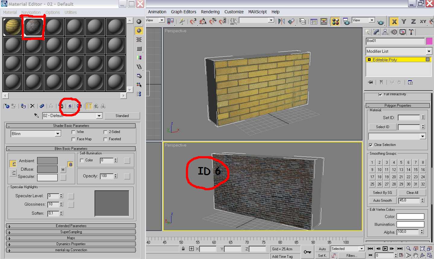

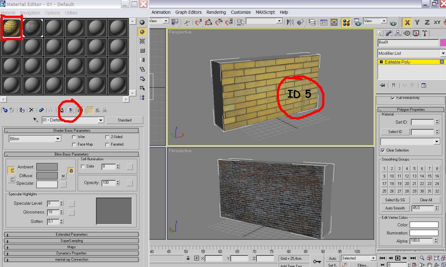

    3dsmax Ayuda por favor
    Tengo una escena donde a los muros quiero ponerle materiales diferentes tanto al exterior como al interior y no sé cómo lograr esto como no tengo mucha experiencia con eso del texturizado espero alguien me pueda ayudar o me pueda decir de algún tutorial o si me lo podría enviar por favor.
    Px
    May 2007
    1,297
    6
    Ayuda por favor
    Quizás esto te sirva. Sólo tienes que poner una id diferente a cada cara del muro.
Nombre: Botoncico002.jpg
Visitas: 74
Tamaño: 192.5 KB
ID: 67259   Clic en la imagen para ver su versión completa.
Nombre: Botoncico003.jpg
Visitas: 86
Tamaño: 197.4 KB
