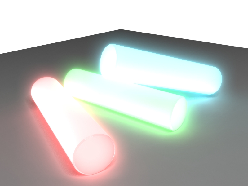

    Material equivalente entre mental ray y Vray
    Mira te subo un render para que me confirmes si es este el efecto que quieres conseguir.
Nombre: neon increible02.jpg
Visitas: 705
Tamaño: 123.0 KB
    Mil gracias por tu ayuda, intentaré experimentar con los parámetros que me dices y te cuento, pero si es básicamente lo que necesito. Gracias de nuevo.

    A parte de los materiales tienes que mirarte en la pestaña renderer, apartado Camera Shaders, opción output escoger Glare. Para ver los parámetros del Glare arr atrás la casilla Glare de Camera Shaders a una ranura libre en la biblioteca de materiales, así podrás tocar los parámetros. El parámetro spread es l que más te interesa, ya que, controla el tamaño de la estela del objeto (no sé si me he explicado bien). Lo que no recuerdo bien es como conectar el Glare al objeto. Creo que es poniendo un material al objeto que contenga Glow, pero no estoy muy seguro. De todas formas, yo lo aprendí visitando la página de Jef Paton, toda una referencia en el mundo Mental Ray.
