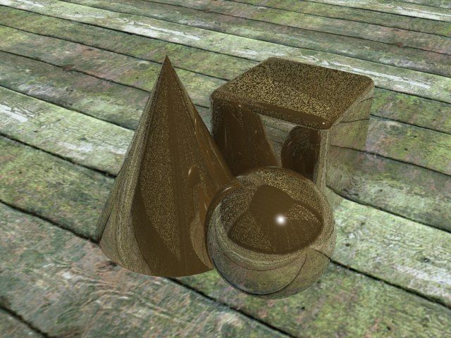

    Buenas os mando este mensaje porque llevo unos días dándole vueltas a un problema que tengo con los materiales que no lo sé solucionar, el problema es que en los primeros planos los materiales quedan de pena, como borrosos, probé con super muestreadores, probé también a bajar el desenfoque ha 0.
    Pero nada de nada no consigo que en un primer plano queden claros y realistas, os mando una imagen para que veáis como el suelo no da el pego ni para atrás, saludos a todos y a todas y felices fiestas.

    Pues lo primero que viene a la mente es que resolución están los planos y si tienes activado el antialias de materiales (si tienes el max, tienes que apagar donde dice filter maps en antialias en las opciones de render), de todos modos, si lo apagas no estará borroso pero estará pixelado, y si me preguntas a mí es mejor que esté borroso, el problema es que, a menos que nunca se vea de cerca, el mapeado nunca te va a quedar de calidad simplemente con ponerle una imagen de textura a un plano (que es lo que me da la impresión que hiciste en esa imagen), también tendrías que añadir un mapeado de bumps, entre otras cosas, para empezar, y de todos modos, una vez que la cámara se acerca mucho la textura simplemente no alcanza, tienes que empezar a pensar en modelar los detalles.

    Buenas, ante todo darte las gracias por la respuesta, sobre el mapa de bumps, sí que se lo puse pero lo que hice fue poner el mismo que en el canal difuso pero en escala de grises, si hay alguna manera mejor de hacerlo rogaría que me lo dijerais o si hay algún truco o algo que me ayude a hacer unos materiales un poco más decentes.
    Posdata: ¿sobre lo de modelar los detalles me podías dar alguna indicación? Saludos a todos y a todas y felices fiestas.

    Además de que el mapa tenga una resolución que aguante la vista cercana ¿el desfase del desenfoque dices que le tienes a -0; 1? Si no es así, pruébalo, un saludo.

    Buenas, ante todo desearos feliz año a todos, ya estuve probando lo de poner el desfase de enfoque ha -0; 1 y la mejoría es considerable, y también probé en desactivar lo de filter maps y también me gustó el resultado, pero también supongo que el gran problema como bien me dijo carpetano es tener un mapa que desde cerca quede bien, pero bueno la verdad es que el resultado mejoro considerablemente, muchas gracias por vuestra ayuda, solo una última pregunta sobre este tema, que sombreador sería el más aconsejable para realizar materiales de madera? Un saludo a todos y a todas.
