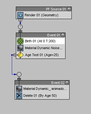

    Para hacer lo que tú quieres tienes que usar material dynamic. Tienes que tener aplicado el material noise y después controlar el fotograma en que quieres cambiar el material mediante un age test con esto cambias de estado las partículas y puedes pasar a otro evento con otro material distinto.
    Te adjunto una imagen con lo descrito arriba.

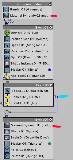

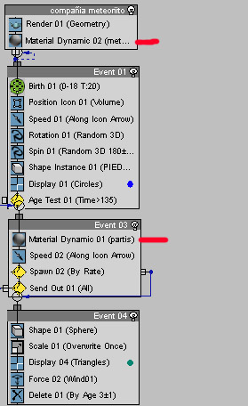

    Lo siento por el retraso de contestar, e probado con un age test y con todo y nada de nada, no me cambia el material, no sé si hay que tener alguna opción en particular activada dentro del operador age test, o de los operadores material dinámico, si hay que poner alguna opción en concreto decídmelo. Lo curioso es que e probado el ejemplo básico que ha puesto Birkov y sí que me ha funcionado correctamente.
    Yo necesito que cambie el material al hacerse un spa, es decir que estas partículas de Spawn ya nazcan con otro material. ¿se me entiende?

    Disclaimer: Estas conclusiones son sólo siguiendo la lógica al ver ese diagrama, sin basarme en conocimiento alguno sobre Particle Flow.
    Bueno, al ver tu diagrama me parece que deberías mover el material dynamic 02 abajo del Birth 01, porque al ponerlo bajo el render 01 creo que lo que hace es un override de ese material en todo el render.
    Si ya lo has solucionado nos podrías contar como lograste?
    -era justo eso Neng.
    Muchas gracias.
