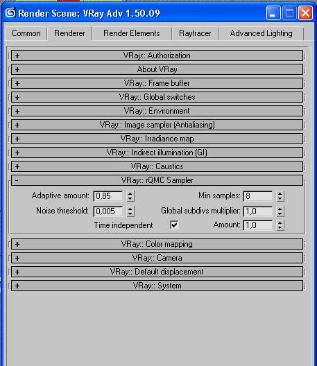

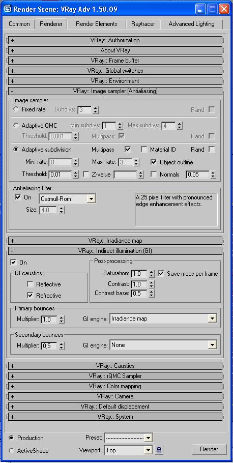

    Os subo una captura para que veáis datos, por si hay alguna metida de pata gorda. Gracias por la ayuda.

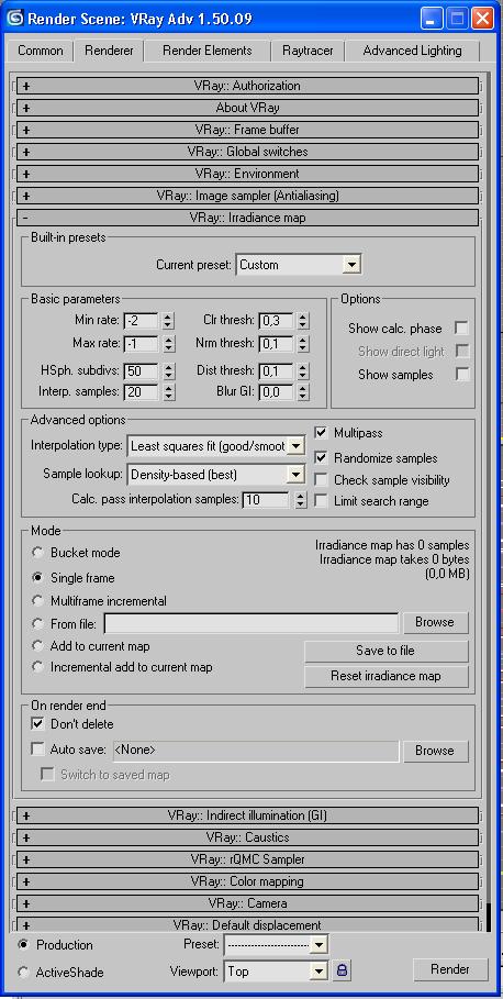

    Prueba a poner en Vray indirec ilumination (GI): El secondary bounces en 1 y GI engine Quasi-Monte Carlo. Yo lo hago así en exterior.
    Porque no has puesto ninguno?

    Yo creo que en el segundo rebote no debería haber nada, ya que es un exteiror. De todas formas, yo probaría con la trinidad vrsun, Vray Sky y Vray Camera a ver si mejora.
    Me he fijado que los valores del Irradiance Map son algo pobres. No sé si es porque aún no has definido el render final y estas haciendo una prueba, o por que realmente no sabes tocar esos parámetros. Saludos.

    Como alguien puede recomendar que no se usen rebotes secundarios por es un exterior? Por supuesto que hay rebotes secundarios, la luz del sol pega en un objeto y rebota.
    Sino cómo se pretende iluminar la entrada de la vivienda? Ahora mismo es totalmente negra, tiene una sombra proyectada que al no haber rebotes secundarios no deja ver nada de lo que hay debajo.
    Haz caso y usa o QuasiMontecarlo, o incluso yo he hecho pruebas con Light Caché y también trabaja bien con exteriores.

    Maxam, creo que Kike tiene un lió, que le va a costar decidirse. Aún no ha respondido a mi pregunta del porque no puso el rayo secundario.
    Lo más probable es que no supiese ni que existiera.
    Dejalo, así es cómo se aprende.

    Hola Gspower, después de ver los settings que tienes hay algunas cosas que podrías mejorar, por ejemplo, el normal threshold lo podrías subir a.3, cuanto menos valor le des menos muestras calcurara, eso te podría ayudar en el tema de la definición de los ladrillos, y luego deberías de renderizar con un antialiasing como el fixed, este tipo de antialiasing está preparado para texturas muy complejas y da una definición muy buena, aunque la cámara este lejos.
    Y como ya te han dicho algunos foreros deberías de ponerle el rebote secundario.
    Que settings tienes en Vray camí.
    A lo mejor también por ahí puedes arreglar algo. Un saludo.
