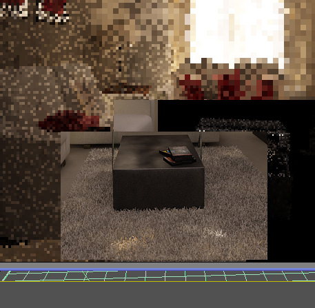

    Hola, pues eso, que tengo otro problema. Pues resulta que tengo una alfombra con VrayFur y la cámara física y resulta que a la hora del render de la animación sorpresa manchurrones que te cagas. Lo curioso es al tirar still no salen las manchas.
    Max 9 y Vray rc4.
    Abrazos a todos.

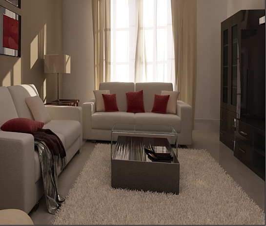

    Ya está solucionado.

    Y que era? Muy buena la escena.

    Gracias, tan solo era cuestión de subir los parámetros del LC e irra y bajar Quasi Monte Carlo al extremo. Vamos lo de siempre, tiempo.
