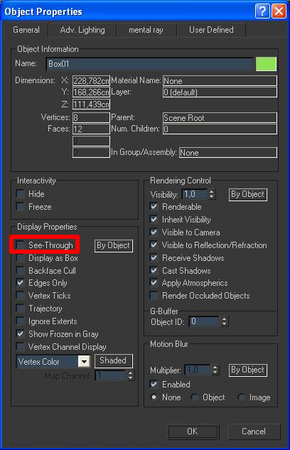

    Buenas. Es el primer mensaje que dejo en este foro, aunque llevo mucho tiempo viendo vuestros trabajos. Ahora estoy modelando un coche a partir de un videotutorial y mi problema es que no sé cómo lo hace el tío para poner su polígono en transparente, yo le doy a Alt+x i solo se me pone gris y no transparente.
    Si alguien sabe cómo solucionarlo por favor. Muchas gracias.

    Propiedades, se troghut o ver a través de.

    Disinim eso que me dices tu es lo mismo que pulsar Alt+x. El problema mío es que, aun teniendo esto activado no veo a través de él.

    Hace ya un tiempo que deje el max, pero si no recuerdo mal, cuando abrís la ventana de propiedades de un objeto (botón secundario) en una de las columnas tienes la posibilidad de cambiar los valores de la transparencia, creo que va de 1 a 10 o de 0 a 1. Espero no estar diciendo tonterías, fíjate.

    Marcods no es exactamente esto si modifico el que va de 0 a 1 me lo hace transparente cuando renderizo, pero no cuando lo estoy editando. Gracias de todos modos.

    Ya está. Lo he solucionado: Problema: costumize > viewport configuration > transparency = best. Gracias a todos los que habéis colaborado.
