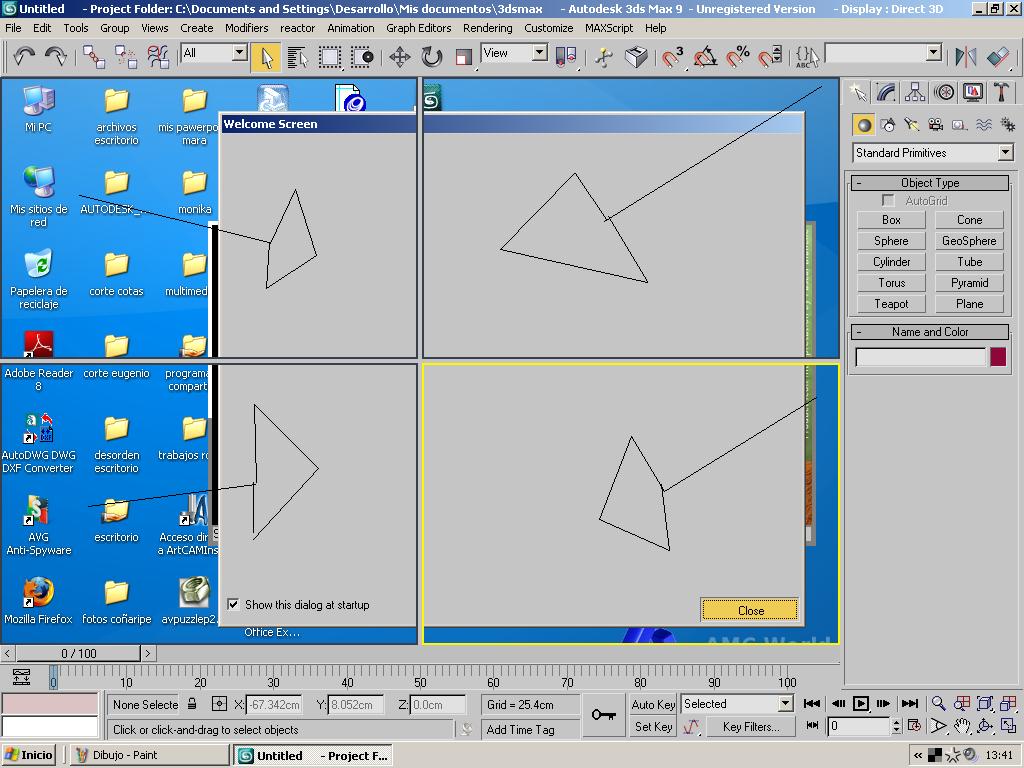

    Al iniciar el programa no me aparecen las 4 ventanas que me tandrian que aparecer, será problema de tarjeta de video. Ayúdame.

    Como no des más información, esta difícil ayudarte. Tendrás puesto DirectX 9 supongo.

    Cambia de direct 3d a OpenGL. Un saludo. David.

    Es la placa de video, en la oficina tenemos todas las máquinas del RenderFarm sin placa y se ven así, prueba otra.
