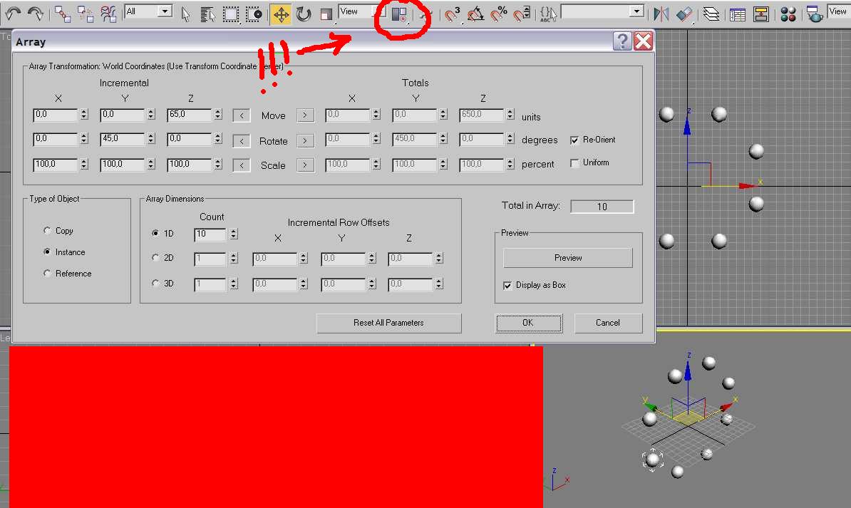

    Hola amigos, a ver si alguien puede decirme cómo hacer una matriz (concretamente de una esfera) para que las esferas resultantes queden dispuestas en círculo. O sea lo que sería una matriz Polar.
    Con la herramienta array no consigo más que hacer matrices lineales. Saludos.

    Botón derecho sobre barra de tareas de arriba y sacas operación extras. El icono de la matriz es un círculo de esferas.
    Seleccionas el eje sobre el que va a rotar le dices 360 grados y el número de esferas a repartir, asegúrate de cambiarle el pivote a la esfera para que este en el centro del círculo sobre el que se distribuira, saludos.

    Si te sirve esto.
Nombre: Captura Matriz.jpg
Visitas: 1381
Tamaño: 100.3 KB

    Muchas gracias a los dos, ya lo tengo claro. Saludos.
