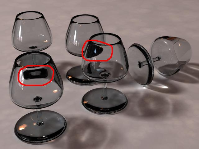

    Hey muchachos, tengo un problema con Caustics, hace poco comencé con eso y no he podido solucionar este problema, porque se ve esos huecos negros, no deberían ser transparentes? Como hago para corregirlo, ya lo he intentado un resto de veces, pero la renderizada de Caustics demora mucho, gracias por el que me ayude.

    Igual digo una tontería, pero no estarán reflejando algún objeto que haya detrás de cámara? Si no hay ninguno y estas usando un HDRI a lo mejor es un reflejo del HDRI, o igual simplemente es el IOR que lo tienes demasiado alto. Suerte, a ver si por aquí te ayudan más que yo.

    Pues me da que Maxam tiene razón, si el HDRI lo tienes muy oscuro y el brdf de las copas está muy alto (como sería lógico) para los laterales, te salen esos reflejos negros. Para comprobar si es eso desactiva las cáusticas, pues las tengas o no activadas vas a encontrarte con el mismo problema.
    Por cierto, dinos con que renderizador estás trabajando.
