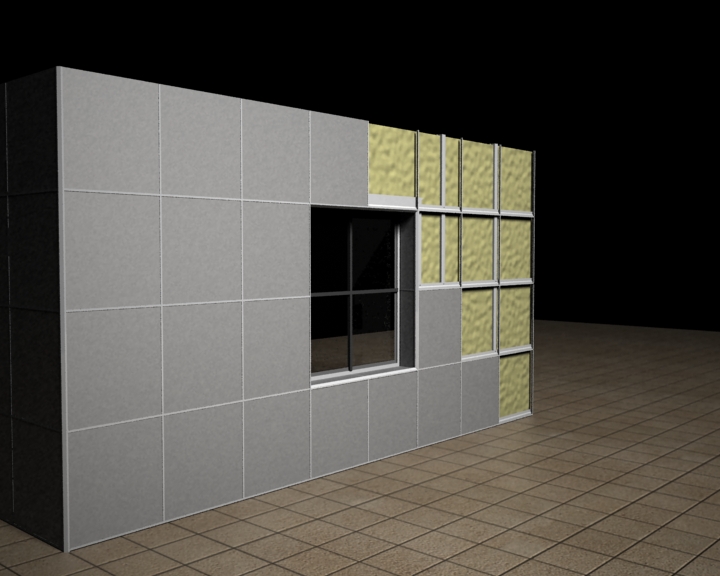

    Hola requiero de vuestros consejos para tal fin, resulta que he terminado una animación de un montaje de fachada ventilada, pero por una metedura de pata del cliente, y menuda metedura, resulta que se le olvidó decirme que tenía que aplicar antes del montaje una capa de puliuretano a la pared para hacer de aislante, pues bien, ahora que me dispongo que realizar todo el trabajo de render de nuevo pues quería saber algún método de aplicar esa capa de puliuretano a la pared de forma animada, yo había pensado meter otra parede ya texturizada detrás de la actual e ir haciendo que aparezca por detrás, pero lo veo de una forma demasiado uniforme, y creo que el cliente quiere ver cómo se va aplicando. Había pensado en partículas, pero claro aparte de que costará un huevo no lo veo necesario. ¿alguna idea? ¿alguien me puede enseñar una textura de poliuretano ya aplicada en una fachada con pistola? No recuerdo muy bien cómo queda y no sé muy bien el colo que es, gris, amarillento?
    La pared en cuestión:
    Un saludo y muchas gracias.

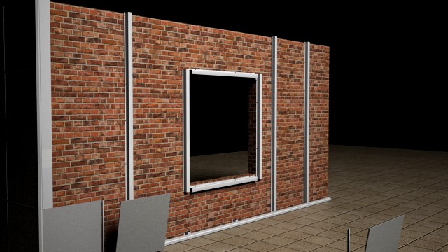

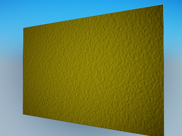

    Alguien me podría decir se ya aplicado sería algo así.

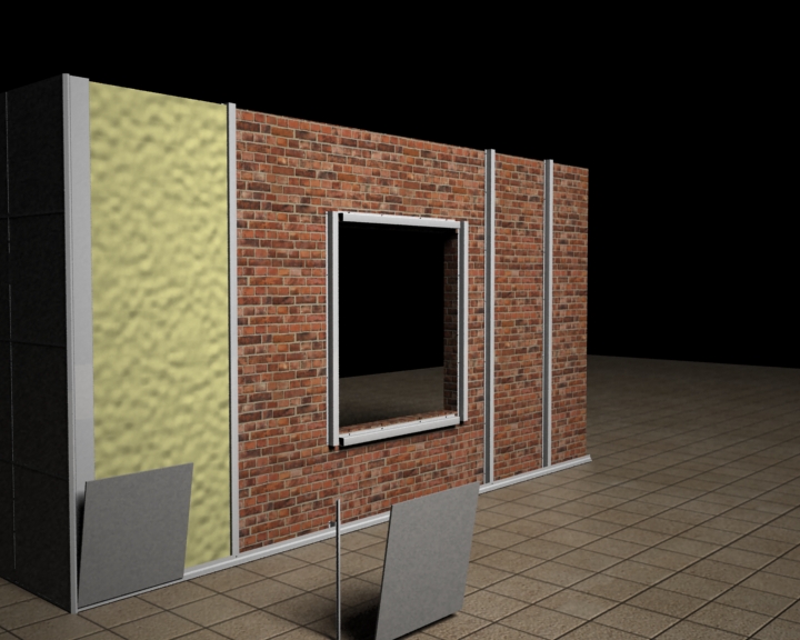

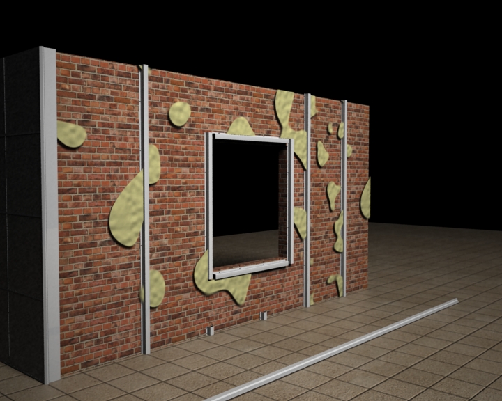

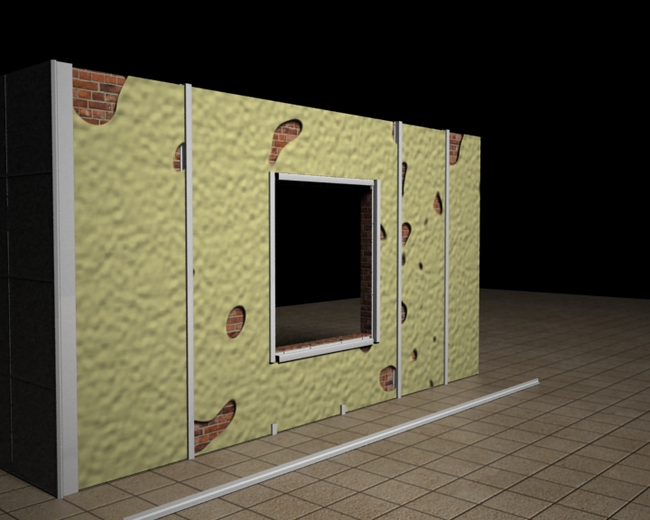

    Creo que la cosa quedaría algo así: ¿Qué os parece?

    Aunque el espesor sea mayor al que se ve en esta fotografía, yo diría que el acabado no tiene tanto relieve, o quizá el ruido debería ser mucho más pequeño.
    La aplicación la haría expendiendo desde una zona y no desde varias a la vez. Algo parecido a como lo hace un operario.
    Más o menos cómo se ve aquí, saludos.
