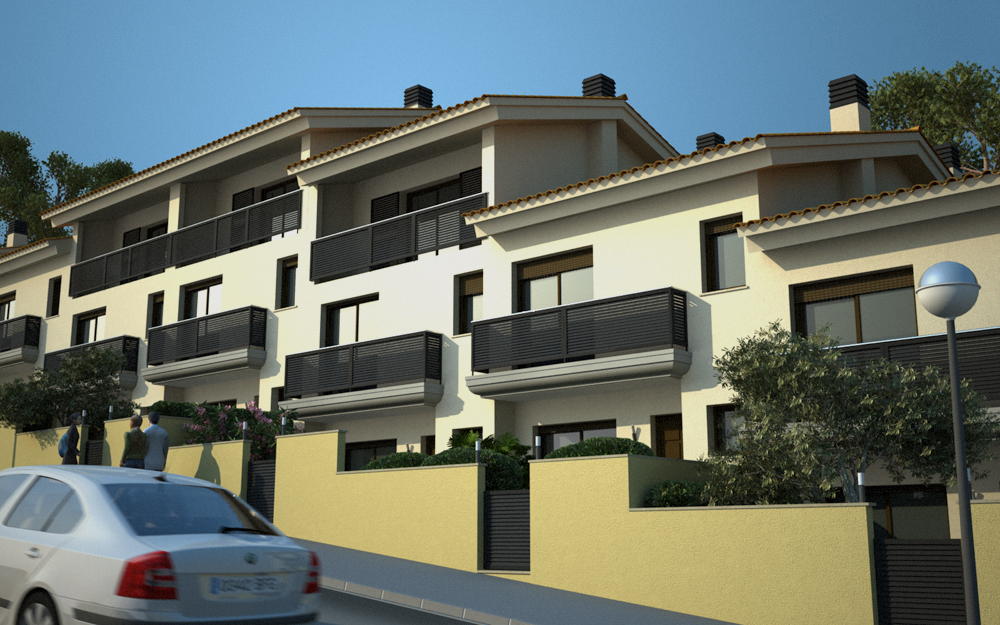

    Hola compañeros, este último trabajo rápido (rapidísimo) me ha servido para experimentar con Vray Sun y Physical Camera, que había probado un poco, pero no los había usado en ningún trabajo. Aunque parezca tonto al final no he usado la profundidad de campo por una cuestión de tiempo de render, pero me hubiera gustado darle el toque. Opiniones? Saludos.

    Hola tío, pues en un principio se ve bien, pero mirando con más detalle hay algo en la iluminación que se ve raro, no sé, como demasiado plano todo, con poca sensación de iluminación global.
    Que settings tienes en el Vray Sky y Sun?
    Además, el material de la pared no debería de tener ese fogonazo blanco en el centro no crees?
    A que distancia tienes puesto el Sun?
    Venga un saludo y a seguir así.

    Si, raro el fogonazo, la verdad es que no lo he logrado controlar, será por proximidad del Vray Sun? O una cuestión de unidades de la escena? Saludos.

    Hola otra vez, pues tío yo normalmente suelo trabajar en centímetros, no sé si tú lo tendrás así, mira a ver si lo tienes y si no lo tienes lo cambias y haz alguna prueba.
    Si no mira a ver si está demasiado cerca el Sun. Un saludo tío.

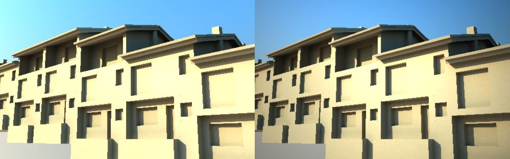

    Bueno, tras algunas pruebas, he llegado a una conclusión, por si a alguien le sirve: Para empezar, decir que el fogonazo que comentaba el compañero me gusta, pero es cierto que está más exagerado de lo que yo quería en principio, así que, tras probar varias cosas y no conseguir rebajarlo di la imagen por terminada.
    Ahora me doy cuenta que es producto del efecto de viñeteado de la Physical Camera, efecto que me interesaba conservar y por eso ni se me pasó por la cabeza desactivar.
    En fin, que no sé si funciona así la physycal Camera o alguna historia hay que me exagera ese efecto.
    Ahí va un ejemplo sin tocar nada más que el vignetting. Saludos.
