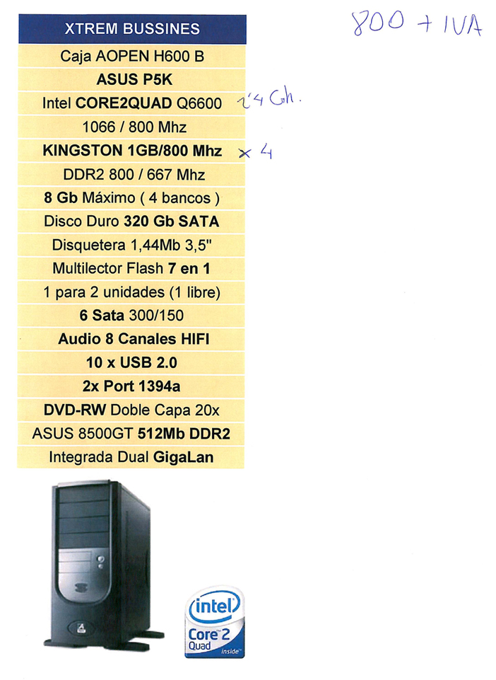

    Pues resulta que no se equivocaron, pero ahora van volver a configurar todo el presupuesto y a ver si hacen precio. Resulta que también pedimos precio de un PC. Después de preguntar y darme el presupuesto que adjunto, me vine aquí y me fijé que era muy parecido a los que recomienda neo_spain, el problema vino cuando le dije que me metieran la gráfica 8800 GT ya que me sube unos 120 euros.
    Enotonces ya empiezo a duadar de si está bien esta configuración o no.
    A ver si me podéis aconsejar también sobre la compra del PC.
    Posdata: el moniotor vamos a coger el Samsung fijo, eso sí a precio de PC componentes o cómo mucho 30 euros más caro.
    Un sasludo.

    Esa configuración es muy cara, efectivamente te podrías montar algo de mayor rendimiento y con componentes de mejor calidad comprando en otra tienda.
    Viendo que sois una empresa que queréis evitaros problemas con envíos, garantías, problemas etc. Yo personalmente compraría un Dell xps420 un equipo muy completo, además llamaría a un comercial para sacarle un descuento (entre 100 / 200 euros por ejemplo) y dejar la configuración en 1200 o 1100 euros e incluso la posibilidad de meterle un TFT 24 por poco más.
    Por lo que he leído el presupuesto es de unos 1200 euros así que, podrías comprar algo así t.

    En fin. 1300 euros tirados a la basura, luego se quejara de que si se le bloquean los renders, que, si no rinde lo que debería, que si lo otro, porque ten claro que eso va a ocurrir ya que ese equipo aparte de unos cuantas cosas que se podrían mejorar, tiene 2 fallos enormes, primero un micro así no puede ir con el disipador de serie y la fuente de esa caja es de muy baja potencia para un equipo de semejantes características. Ya me sorprendería que arrancase Windows sin bloquearse. Un saludo.
