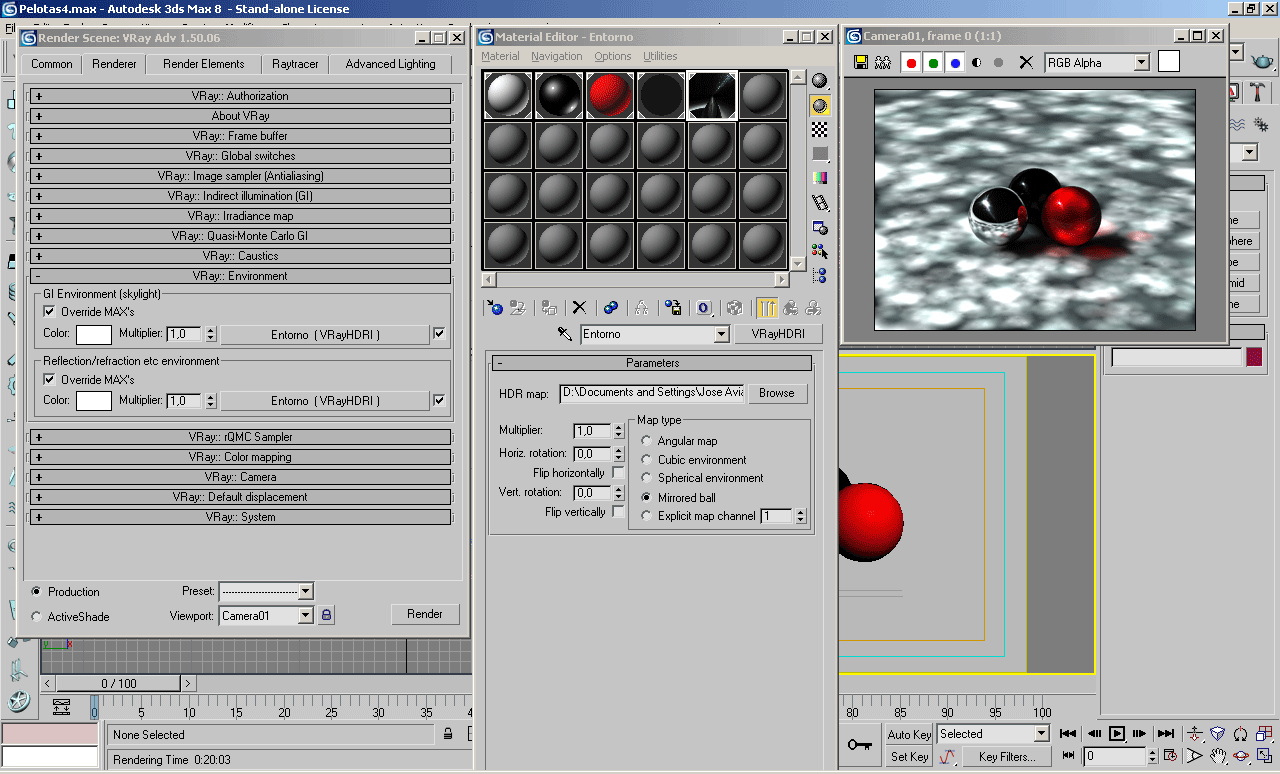

    Mirad. La base tiene el material blanco, que no tiene ningún tipo de reflejo, es blanco puro. Y la configuración del mapa.
    No se lo que falla, debería de quedar blanco ¿no?

    Bueno he cambiado el mapa y no es que la textura se ponga en el suelo, si no que el suelo refleja parte del HDRI. No lo entiendo, el material blanco para el suelo es blanco puro sin ningún tipo de reflexión, no debería de reflejar nada, ¿no?

    Afj, esos triángulos que tienes en las esquinas de la casilla del material significan que tienes ese material aplicado a un objeto en la escena. Si lo aplicaras sólo en environment, no te saldrían.
    En otro orden de cosas, hay archivos HDR que provocan, bien por la información que contienen bien por su tamaño, que hayan splotches. Si usas una luz Vray dome con un HDRI mapeado (en las propiedades de la misma luz), lo evitaras, a costa de tiempos de render más elevados.

    Has probado a cambiar el map type? Ponlo esférico a ver qué pasa. Lo tienes en mirrored ball y en el visor de materiales se ve raro.
