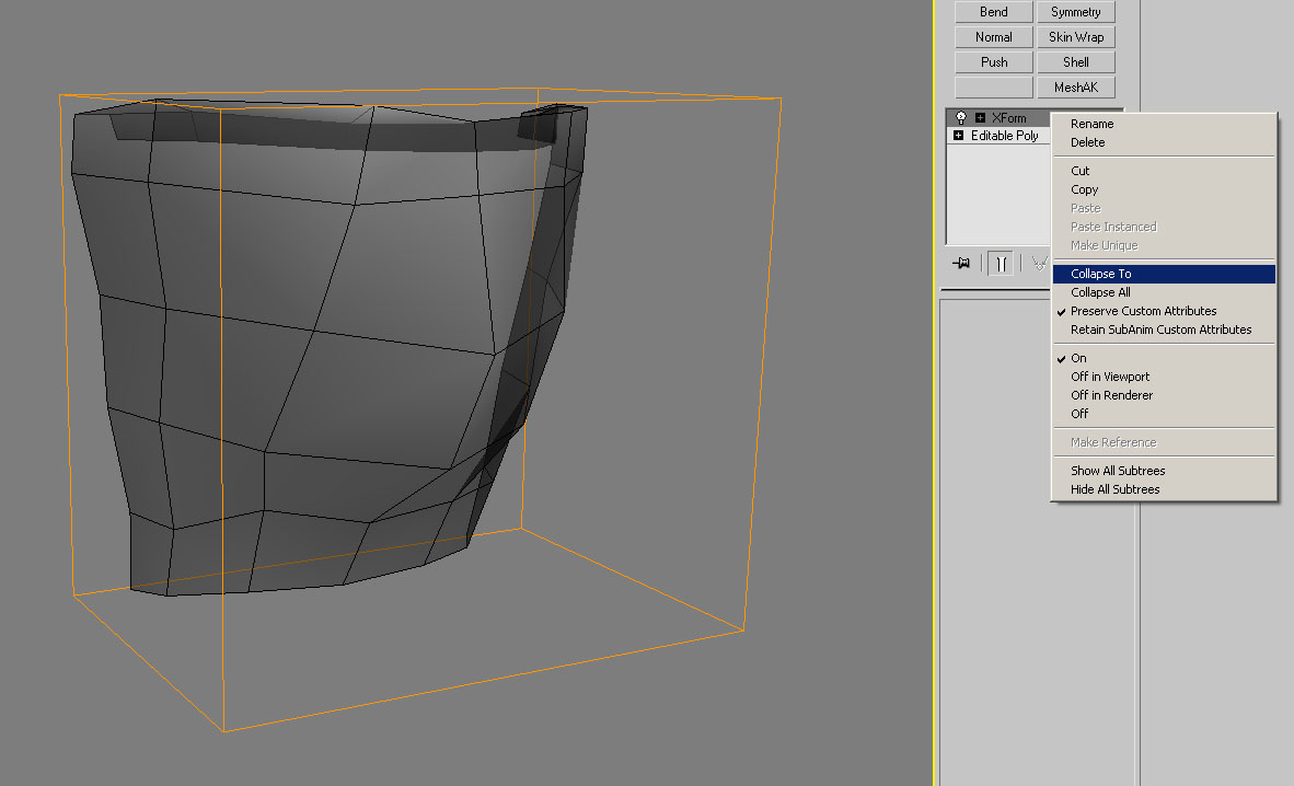

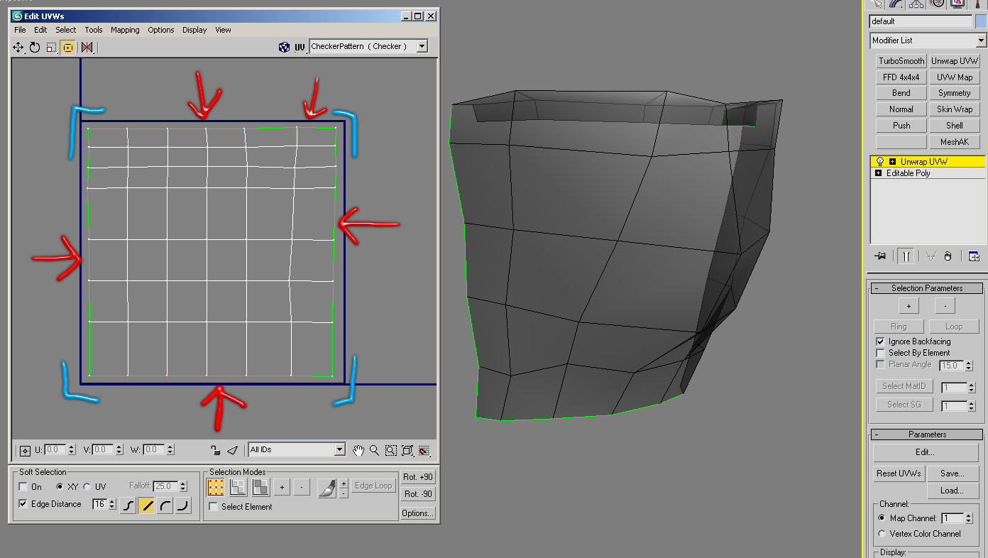

    Aquí el mapeado estaba tocando los bordes azules, jamás puedes salirte de esa caja azul, aquí está el ejemplo como lo he solucionado, apenas lo escale un poco para que se vea claramente que las UVS no están tocando las líneas azules. Eso es regla de oro para ZBrush.
    Antes de exportar el archivo siempre siempre hasle un rest x form al objeto.

    Estas cosas hay que planearlas bien desde un principio. Ánimos.

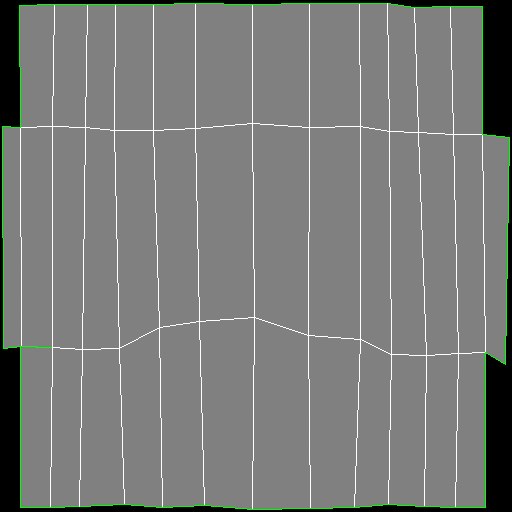

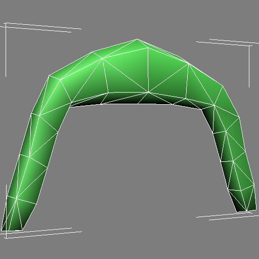

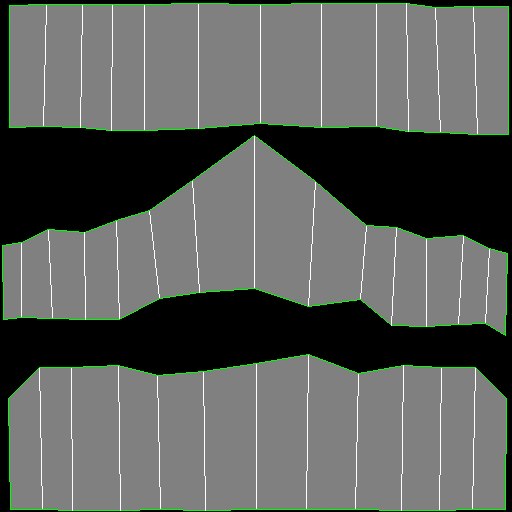

    Bueno, y esto es una duda que no sé cuál es más adecuando, para el objeto de la fotografía que coordenadas son más adecuadas (están hechas en plan rápido para ilustrar el ejemplo no más), unir las tres bandas para que no haya uniones que se puedan ver sacrificando la forma de los polígonos, o preservar al máximo las formas de los polígonos y hacer tres bandas separadas.
    Y muchas gracias de nuevo.

    Los mapas de desplazamiento son en escala de grises, así que, es normal que te salga gris. Para la segunda pregunta, lo que puedes hacer es asignarle al objeto un material chequer(a cuadros), para ver si está bien Unwrapeado.

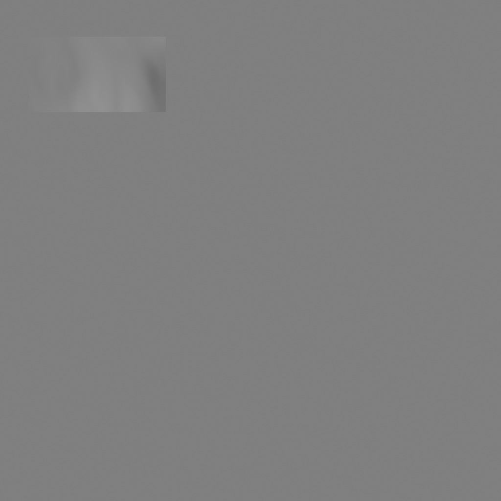

    Vale, esto es todo lo que obtengo de exportar el mapa de desplazamiento. Ya sé que tiene que ser en tono de grises, pero no una mancha una gris. Si se compara con el de normales se ve que falta todo.
