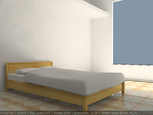

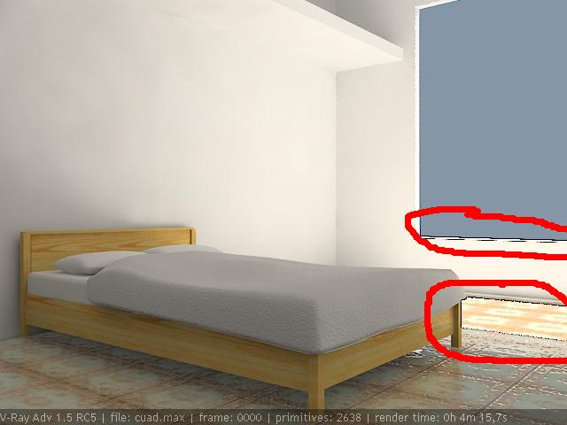

    Hola qué tal, haciendo unas simples pruebas de iluminación en Vray 1.5 y, probando y probando diferentes tipos de filtros, cuando utilizo el Catmull Rom me aparecen unas líneas negras en ciertos bordes, con el Mitchell Netravalli aparecían también.
    A que se puede deber la líneas de contorno?
    Utilizando la misma escena para pruebas nocturnas obviamente con otras luces no me da el mismo problema con los filtros.
    Por cierto, noto que con el catmull_rom los renders son más nítidos, me equivocó o cual consigo más nitidez. Gracias y saludos.

    El Catmull Rom, espara espacios cerrados, e ilunminación más suave, el Mitchell netravi es para exteriores, así me ha dado mejor resultado, esas franjas aparecen depende que lo que tengas como material y los environment, en reflect, si esta negro, eso hace un reflejo negro, debes utilizar tono más suave o HDRI.
