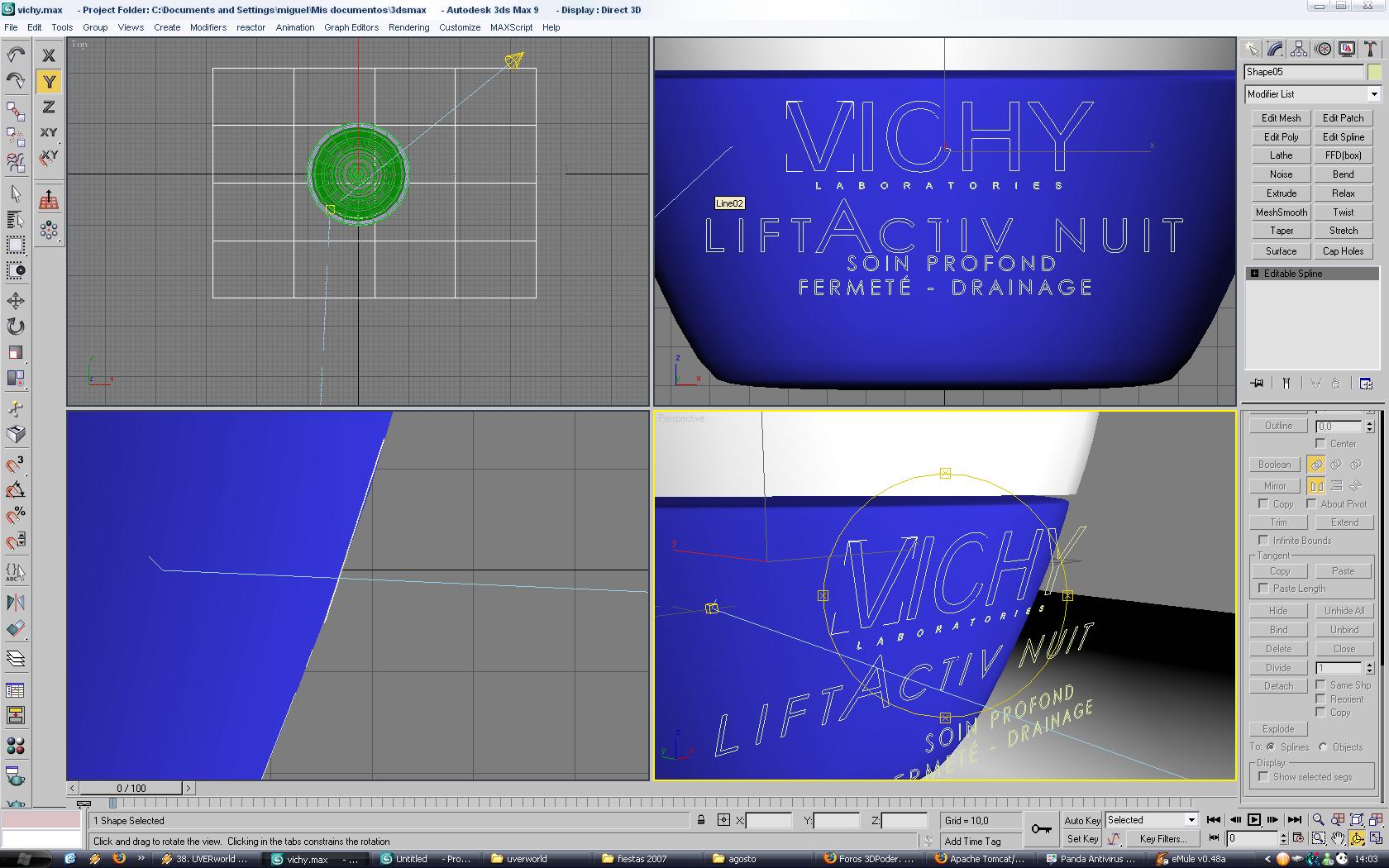

    Pegar letras en bote redondo facilemente?
    Buenas, tengo un problmilla y es que no puedo pegar las letras que veis, poder puedo una a una, pero es mucho trabajo y se pueden quedar en ese bote entre medio y no en la parte exterior, el extrude es una solución, pero es una pegatina, no tiene grosor, ¿cómo puedo pegarlas fácilmente?

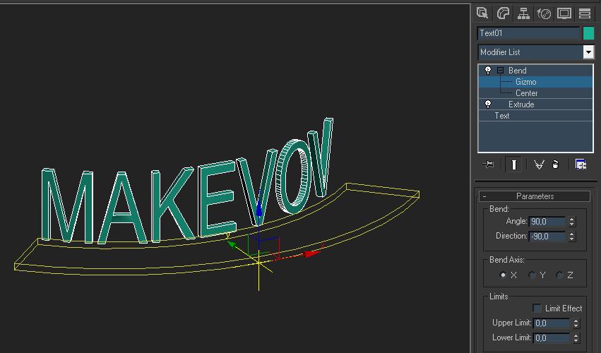

    Si, hay una forma, es dándole el modificador blend al texto, mira la imagen y fíjate los parámetros, nota que moví el gizmo para tener una buena curvatura.
    Ya con bleand ya lo sé, pero si primero los doblo y luego los roto, las letras se quedan torcidas hacia abajo, soludion, una por una, pero el problema persiste, quiero pegarlas limpiamente y que no sea un más o menos, voy a ver el Conform a ver si me sirve. Gracias.
    O increíble, y mira que conocía el comform, pero nunca supe su utilidad, que wai, que se pegué tan fácilmente muchas gracias.
