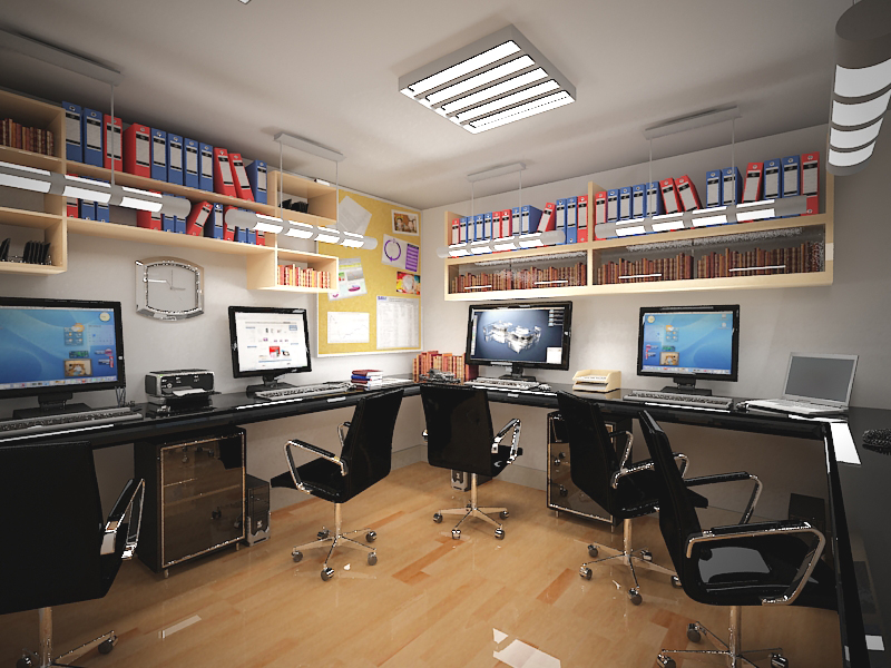

    A ver qué les parece este render, todas las críticas son bien recibidas porque, aunque lo doy por terminado (por cuestión de tiempo) cualquier sugerencia me daría tiempo de ajustarla, gracias y un saludo a todos.
    3d max 9 / Vray 1.5 / phissical Camera / Photoshop.

    Lo veo muy bien, aunque quizás hay relflejos de más en algunos materiales, como el suelo, por ejemplo. Pero bien, bien. Saludos.

    Hola. Me gusta el render, pero te señalo algunas cosas. Esa iluminación central está muy grande (fíjate que es prácticamente más grande que una de esas sillas), el piso lo veo demasiado espejado, las uniones pared techo (fíjate esa línea oscura que se ve). Lo otro que veo es que como que los bordes están medio serruchados, no sé si es porque no es la resolución original de la toma, o bien porque en tu renderizador te estas quedando corto con la definición de los píxeles. Saludos y la oficina está genial.

    Gracias infograf, si no e conseguido un brillo más difuso para el piso y tanto cromado es petición del cliente, pero quitare lo más que se pueda. Gracias Marx no había notado lo de la unión con el techo, voy a comprobar lo de la lámpara central y peor te la cuento que puse dos, así que, a corregir en cuanto a la resolución tienes razón este no es el render final con más resolución, hago las correcciones y les muestro el bueno, un saludo.

    Veomucho brillo también en las sillas, por lo demás esta bestial, felicidades.

    Muy bueno, me gustó mucho un poco de brillo, pero esta copado.

    Se ve agradable, que filtro a utilizaste? Podrías aumentar la auto iluminación de las lámparas.
