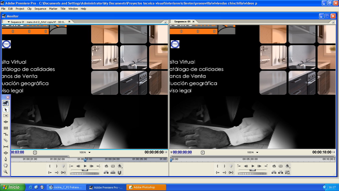

    Aquí os dejo una imagen para que comparéis, es una captura del monitor de Premiere, a ver por que tiene esa pérdida de calidad, me trae loco.
Nombre: prueba calidad video.jpg
Visitas: 1235
Tamaño: 468.6 KB

    Y se me olvida resaltar que el video final en (*.avi) se ve aún peor que el visor de la derecha.

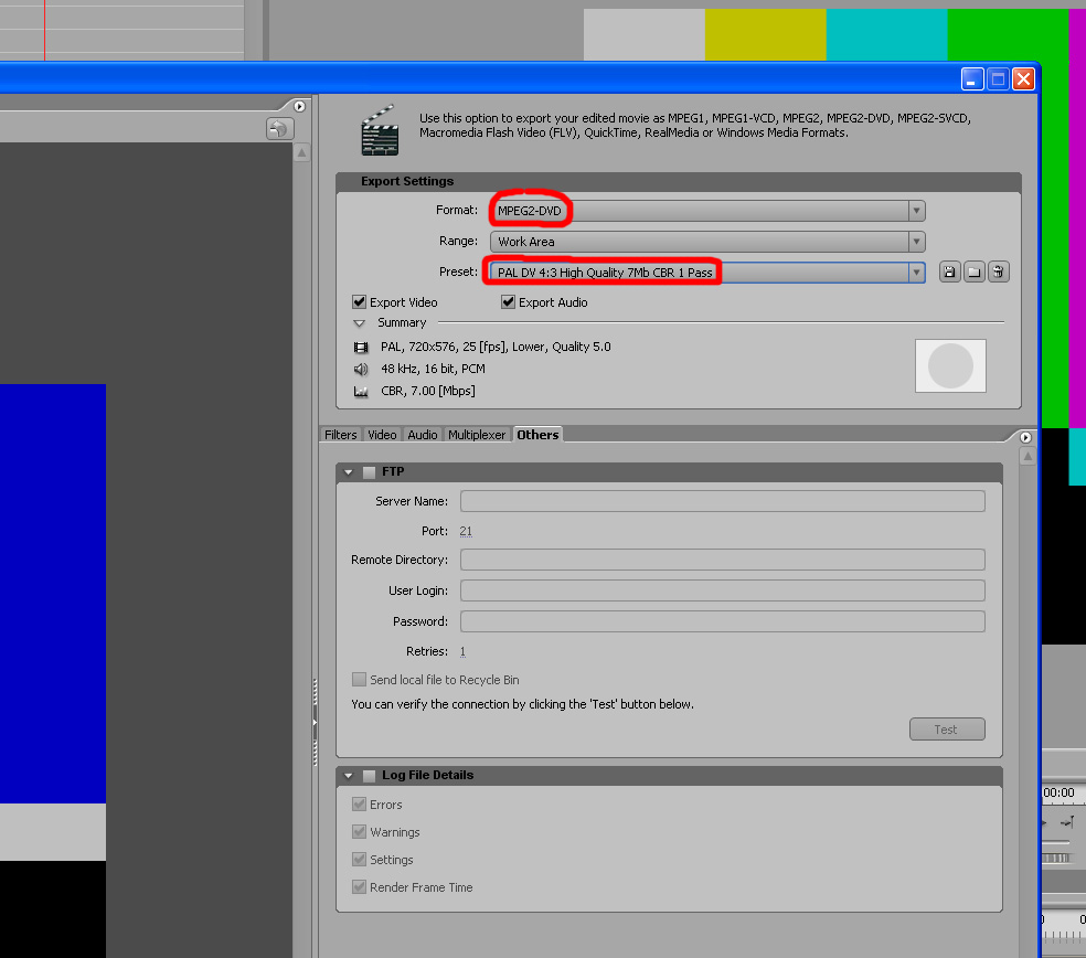

    Otro dato: he consegudo sacara un mpge2 desde Premier instalando un plugin (Adobe media encoder), y resulta que me guarda el video en formato.m2v y el editor de DVD no me lo acepta.
    Menudo lio.
    Jan 2007
    919
    26
    31
    Alta calidad en premiere
    Bueno creo que ya está, el m2v es el mpge2 pero sin audio. Le he metido una pista de audio y lo ha guardado correctamente en mpge2. Se ve bien, bastante mejor que antes, calidad creo que aceptable, aunque me da la sensación que los DVDs que veo yo por ahí tienen más definición. ¿Qué valores he de tener en cuenta al pasar a mpeg2? ¿bitrates y s? Gracias por la ayuda.
