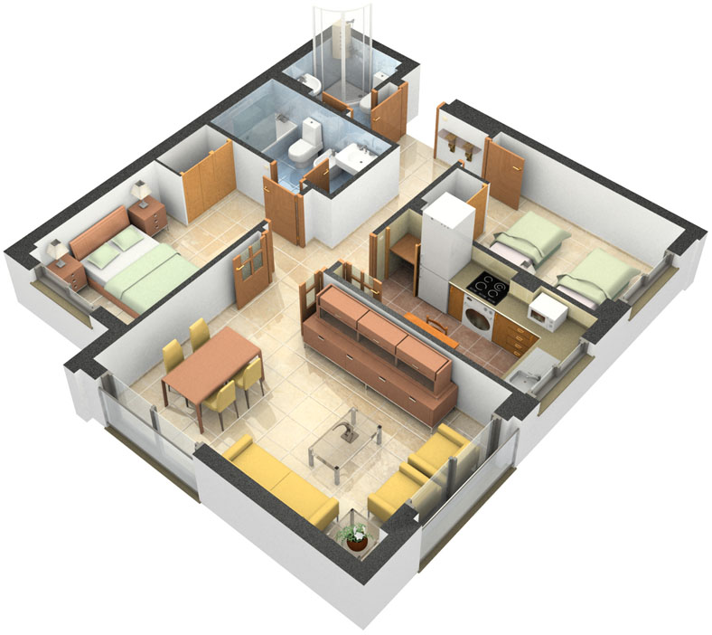

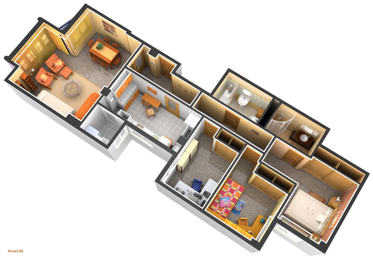

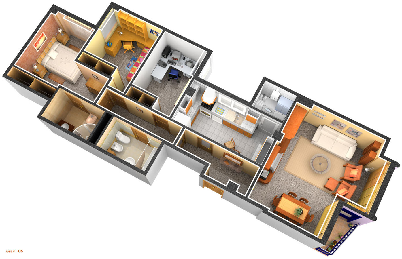

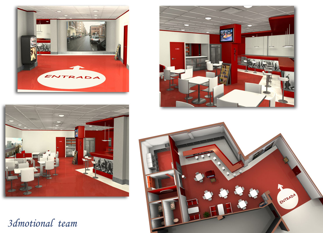

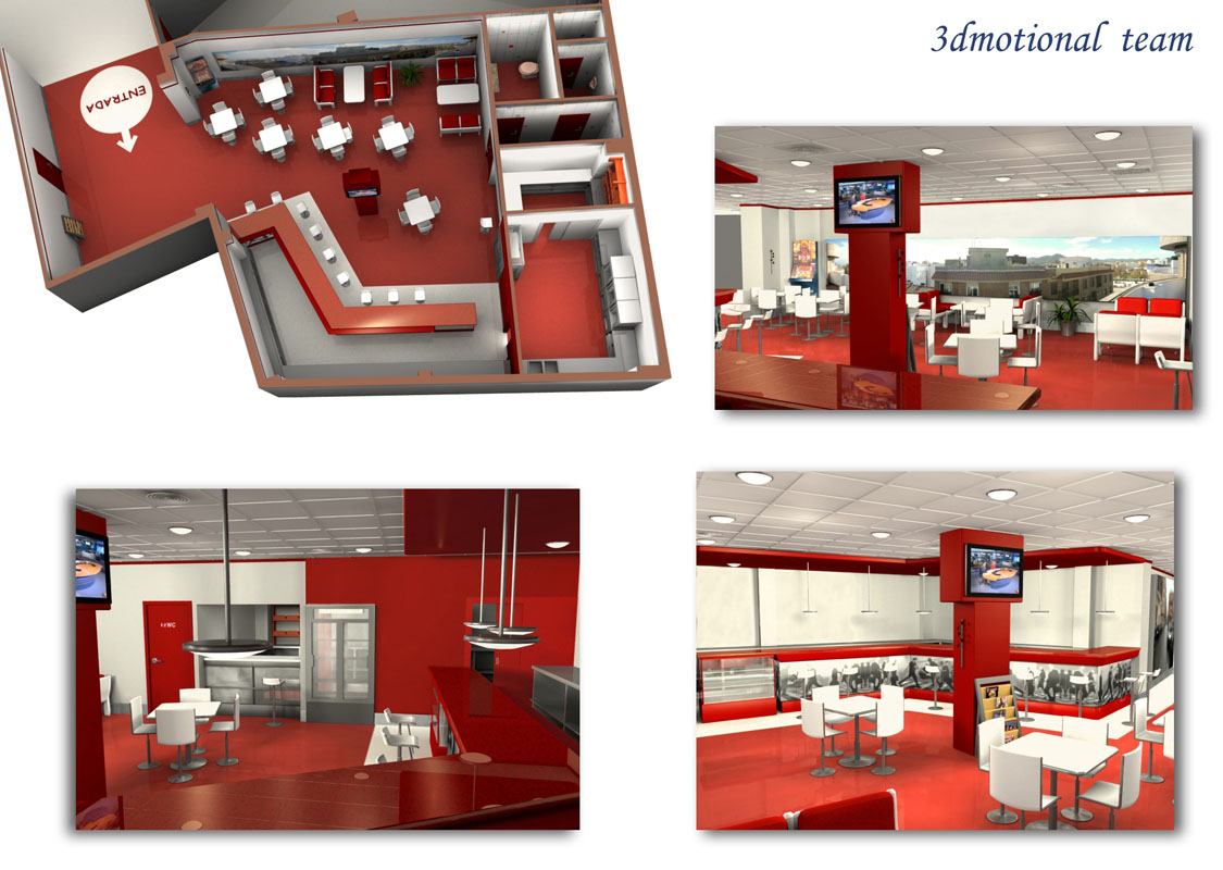

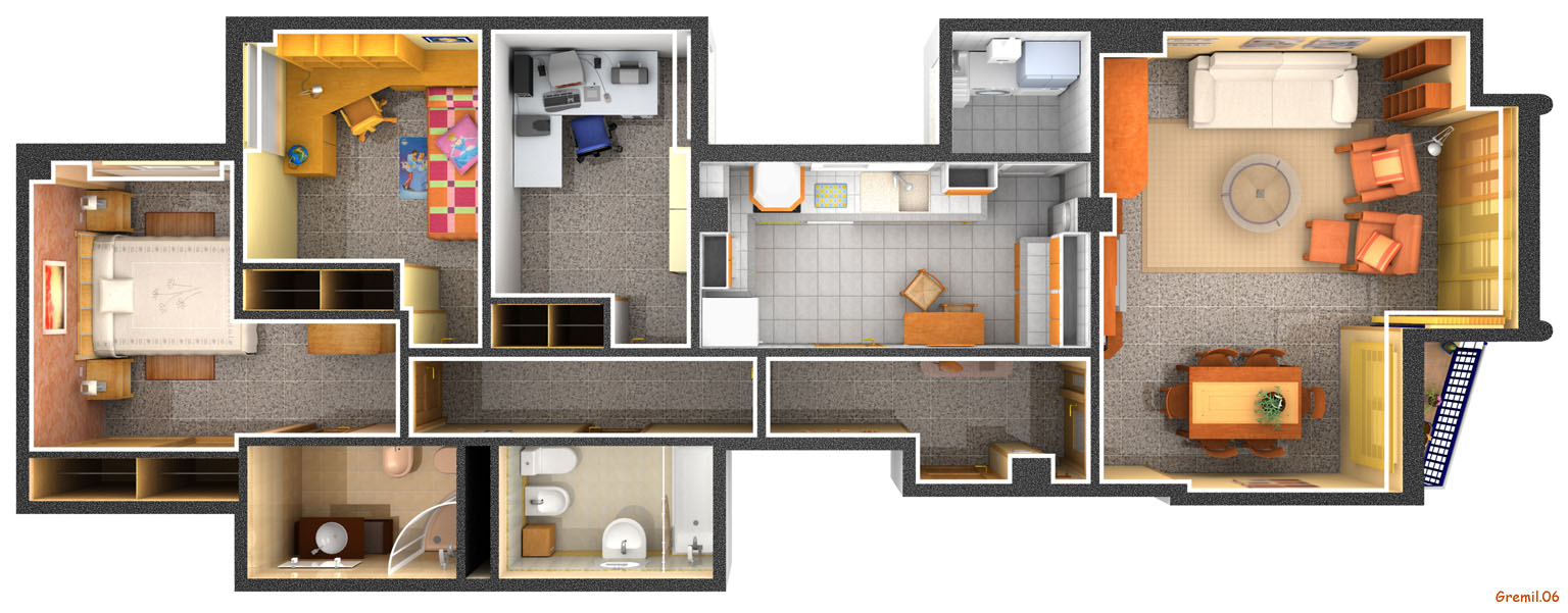

    Hice el trabajo de la cafetería con bastantes problemas para llevarlo a cabo, nunca había realizado nada de este tipo y además con tiempo limitado, son todo modelos originales.

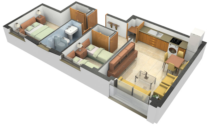

    En vistas a futuros trabajos, utilicé mi propio piso como modelo para practicar.

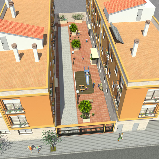

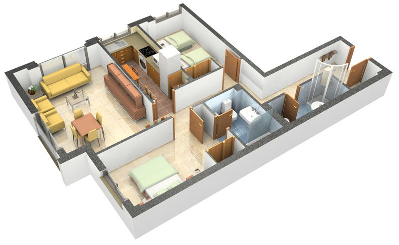

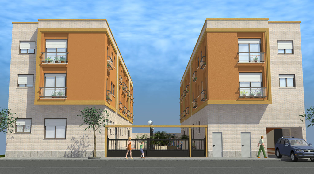

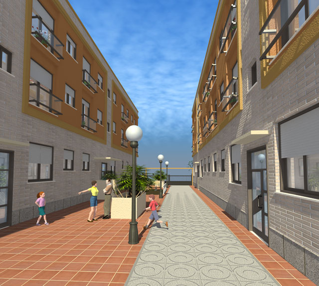

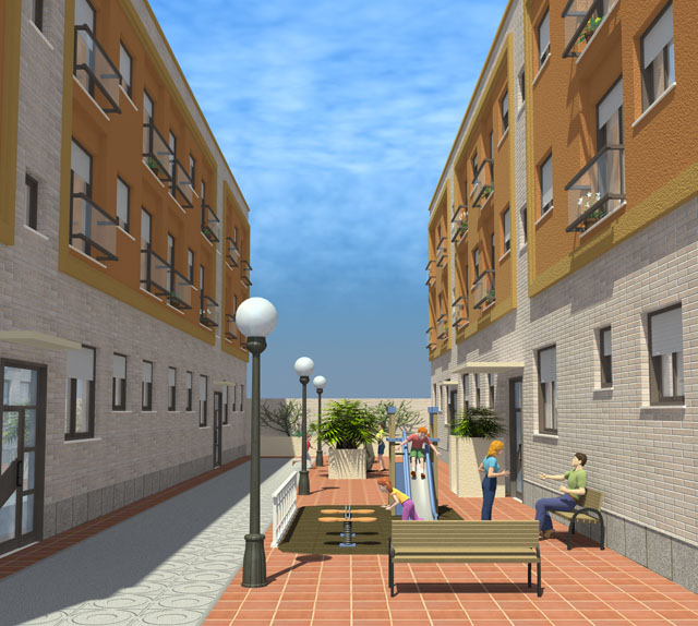

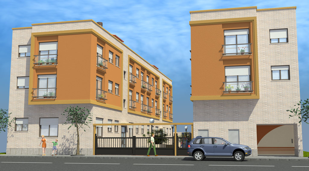

    Los dos bloques y los interiores fue el siguiente y último encargo. No me gustaría pasarme la vida haciendo bloques de pisos, pero me gusta menos el trabajo actual y con diferencia.
    En fin, que no falte dinero a cobrar.

    Gremil, las secciones están buenísimas.
    Aug 2005
    175
    Mis pinitos en infoarquitectura
    Coincido con Edian, sobre todo las últimas plantas en 3d que agregaste.

    Como molan las imágenes seccionadas, y la iluminación como siempre chapo.

    Eh gracias Superivp, precisamente la iluminación es lo que más trabajo me da, nunca me sale como yo quisiera, suelo poner las imágenes menos malas.
    Así que, sin tapujos. Están muy bien. No sé si usas max con Mental Ray o Vray. En la del café desordenaría un poco el mobiliario.
    Las sillas y los taburetes rotarlos un poco, las fotografías que hacen.
    De posters satura más el color, no sé, es correcto, pero falta ambiente.
    Está todo muy limpio y rígido.
    Por regla general debes trabajarte un poco más los materiales y la luz.
    En la del edificio el material del ladrillo tilea y el Bump del monocapa.
    Es algo raro, aparte si pones unas sombras tan crudas con un cielo.
    Nublado, pues no se corresponde, usa fondos más realistas.
    Para no dar esa impresión de que el edificio esta solo.
    Fíjate en los laterales, a lo mejor hubiese tapado esos huecos.
    Vacios del horizonte con un árbol o un coche, que para eso está el atrezo, para tapar los fallos.
    Darle más reflejos a los cristales.
    Pero bueno, están muy bien si estas empezando, y si te metieron prisa.
    Sigue así.

    Hey, Gremil, las secciones esta estupendas. ¿Son de hace ya un tiempo? Por que parecen recién sacadas del horno. Saludos.
