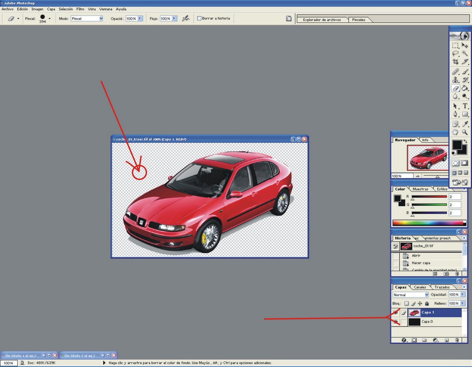

    Paso 1.
    Debemos aprender a hacer selecciones y obtener un dibujo como el del paso 1, o sea una imagen con fondo transparente. Preferiblemente en dos capas, en una el dibujo recortado y en otra un fondo con propiedad transparente. Esto deberíamos saberlo hacer ya todos es lo primero y no voy a enseñar un paso tan elemental. Aunque acabamos de decir lo que hay que hacer y de esa manera podréis buscar en internet la forma de trabajarlo.

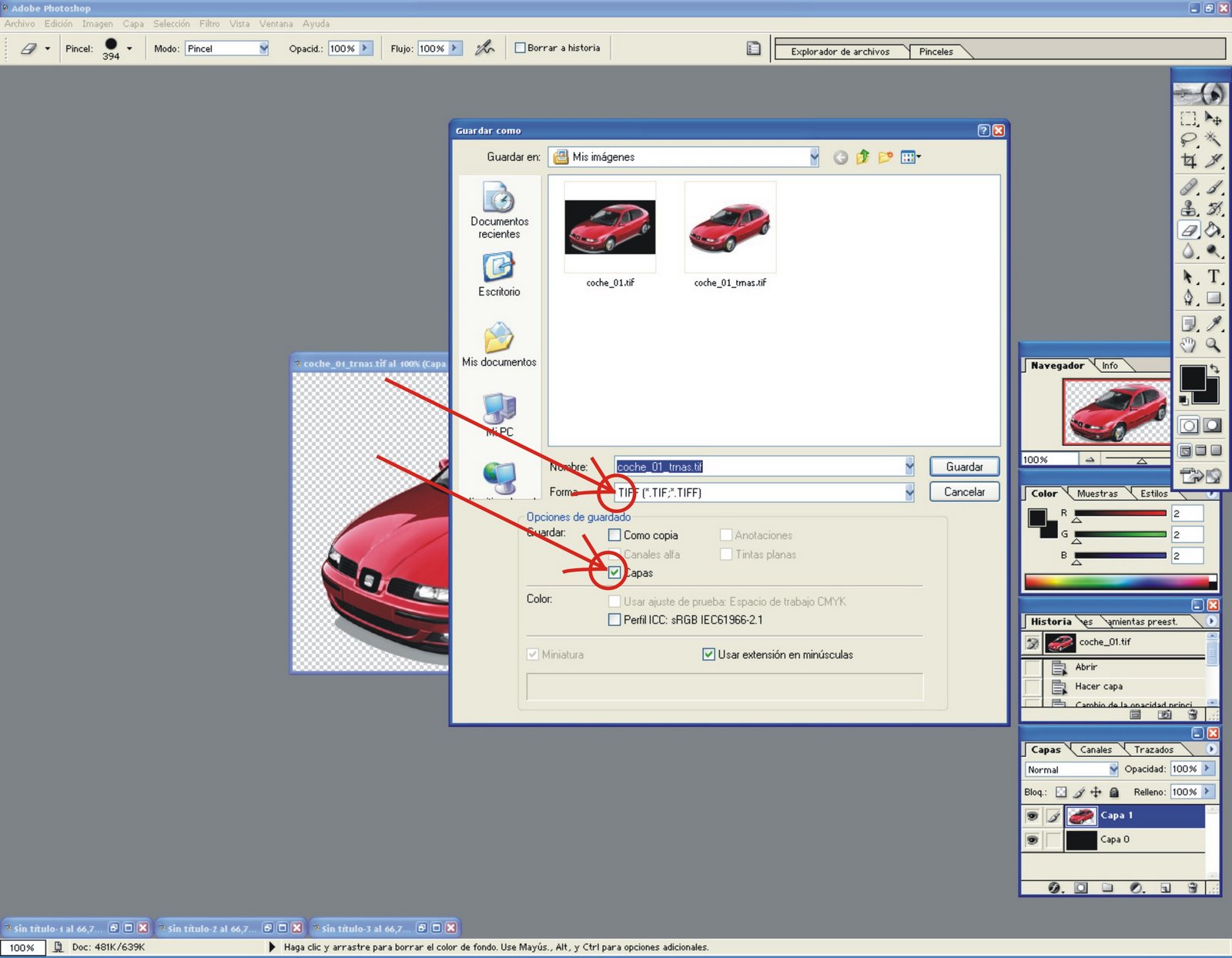

    Paso 2 para que AutoCAD interprete una imagen con fondo transparente está debe admitir capas y canales de transparencia.
    En nuestro caso un archivo de tipo tif nos valdrá para el ejemplo. Por lo tanto, ese archivo se debe guardar en extensión tif con capas activadas (ocupa más espacio porque almacena la transparencia).

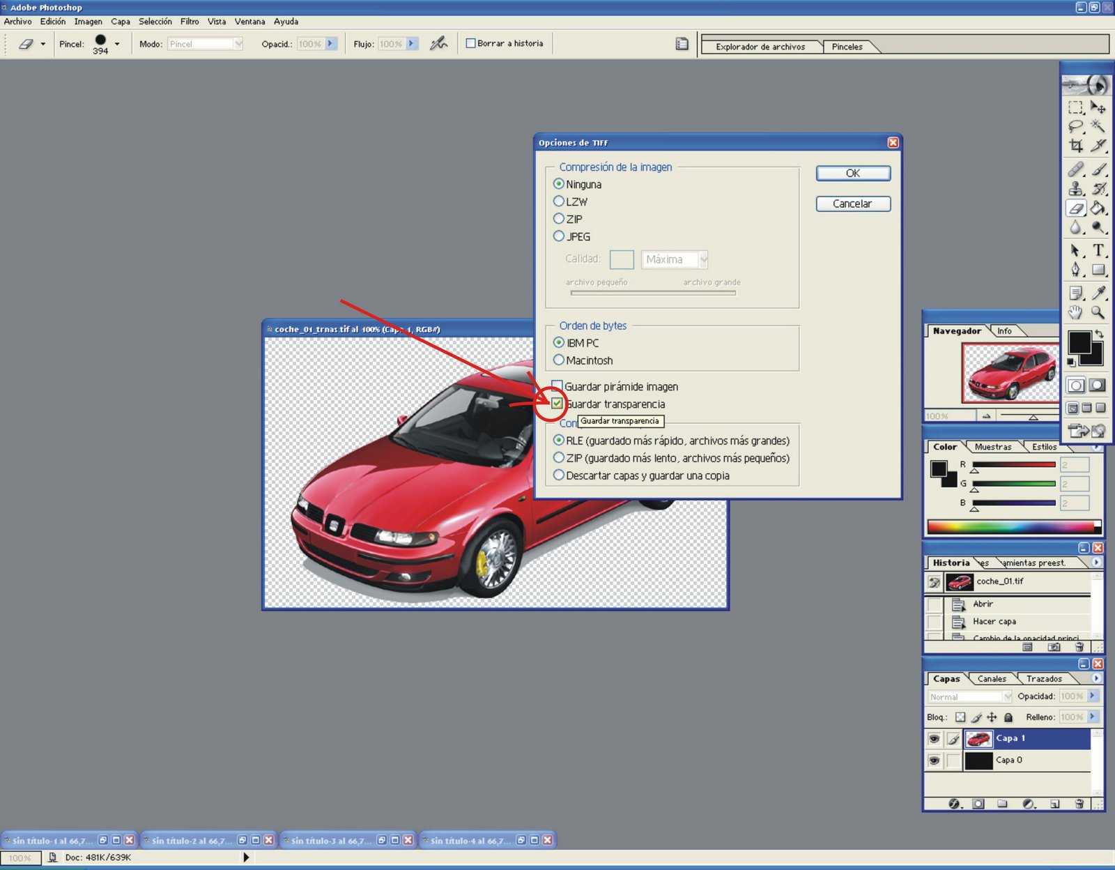

    Paso 3 antes de aceptar hay que activar la opción de guardado (admitir transparencia).

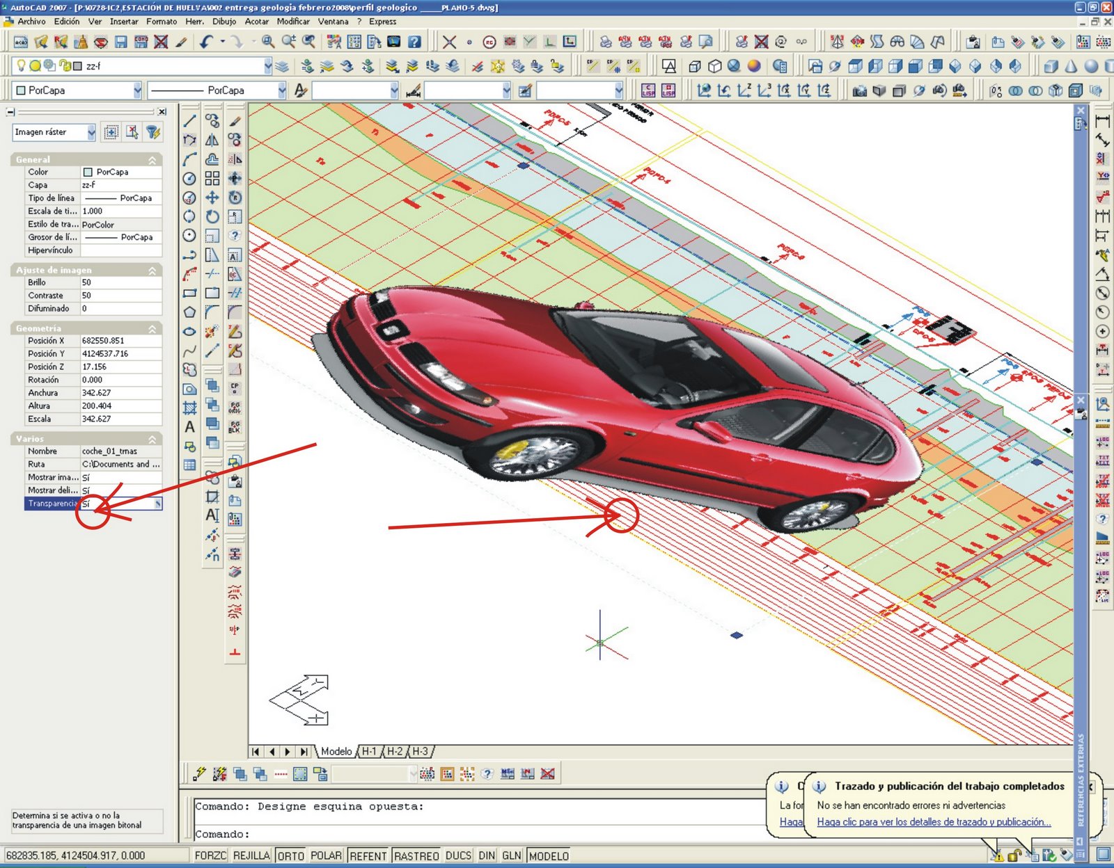

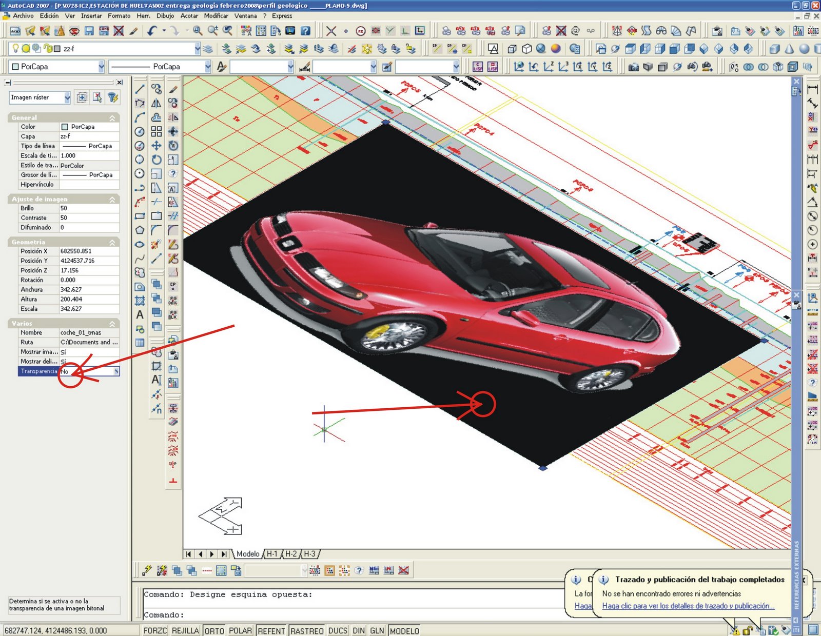

    Paso 4 la imagen se inserta en AutoCAD con el comando insertar imagen, en un principio aparece completamente opaca, la ordenación de la misma debe ser poner delante. Y abriendo el administrador de propiedades con la imagen designada (seleccionada) nos fijaremos en la casilla transparencia.
Nombre: imagenes-transparentes-autocad-4.jpg
Visitas: 865
Tamaño: 381.5 KB
    Paso 5 activamos con un si la casilla transparencia y obtenemos el resultado deseado dentro de nuestro dibujo de AutoCAD.
