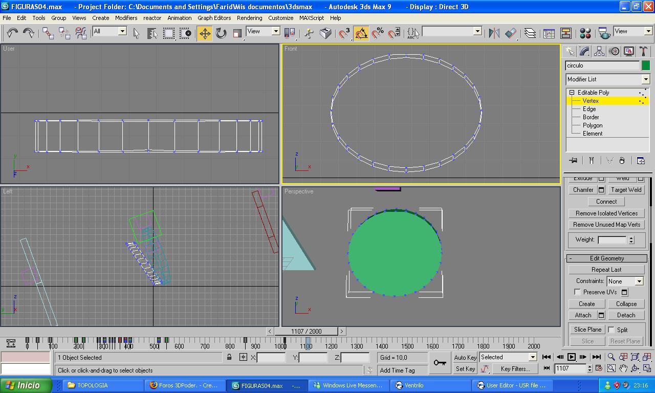

    3dsmax Transformar círculo en cuadrado
    Hay alguna forma sencilla de transformar un círculo en un cuadrado? Sencilla porque aparte el círculo esta extrudeado y después lo tengo que convertir en un cuadrado =x.

    Cópiate ese cilindro. Modela esa copia hasta tener la planta cuadrada, como quieres. Usa el modificador Morpher para transformar uno en otro.
    Sep 2007
    26
    Gracias.
