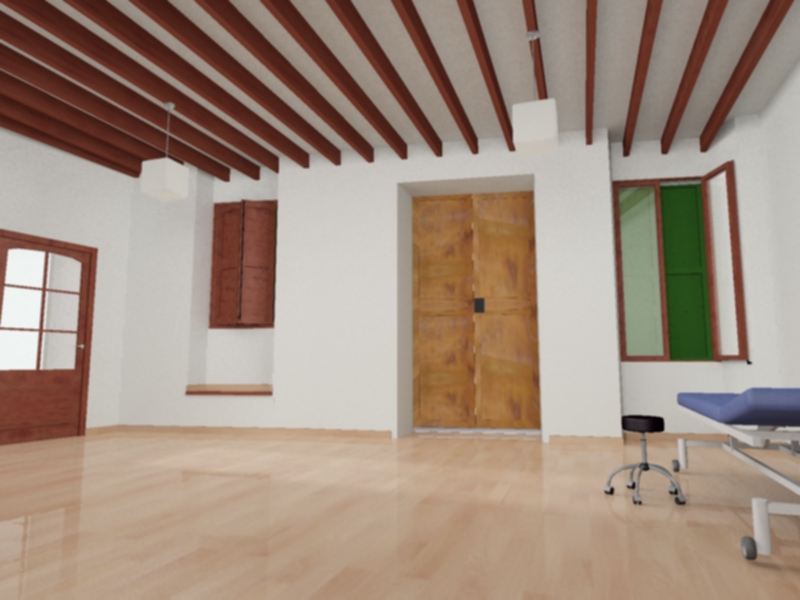

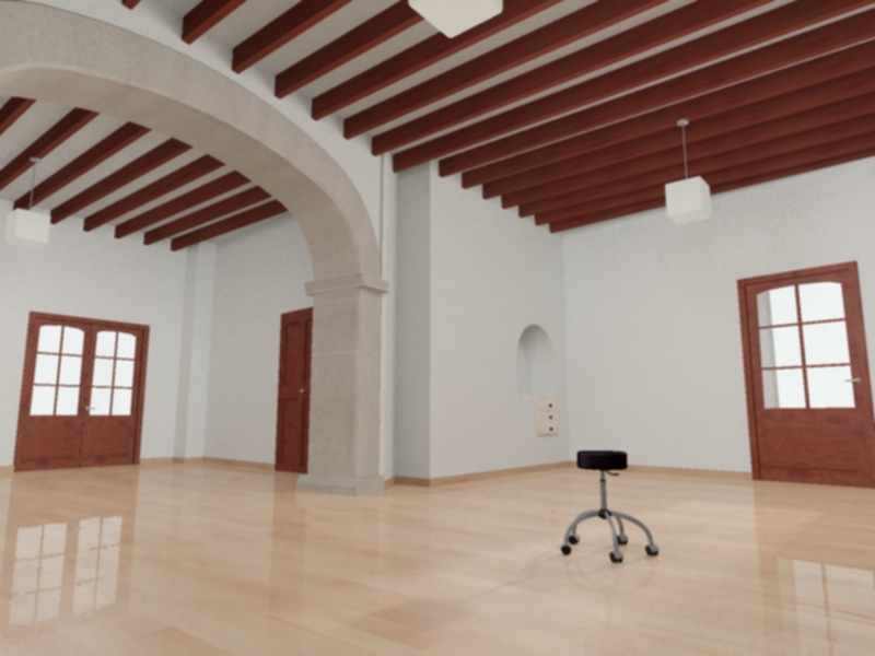

    Primero de todo presentarme, me llamo tomeu y me considero un mero aficionado al lado de vosotros. Resulta que estoy haciendo un interior para un trabajo encargado y necesito que me echéis un cable para poder mejorar la iluminación y el acabado.
    Algunos datos:

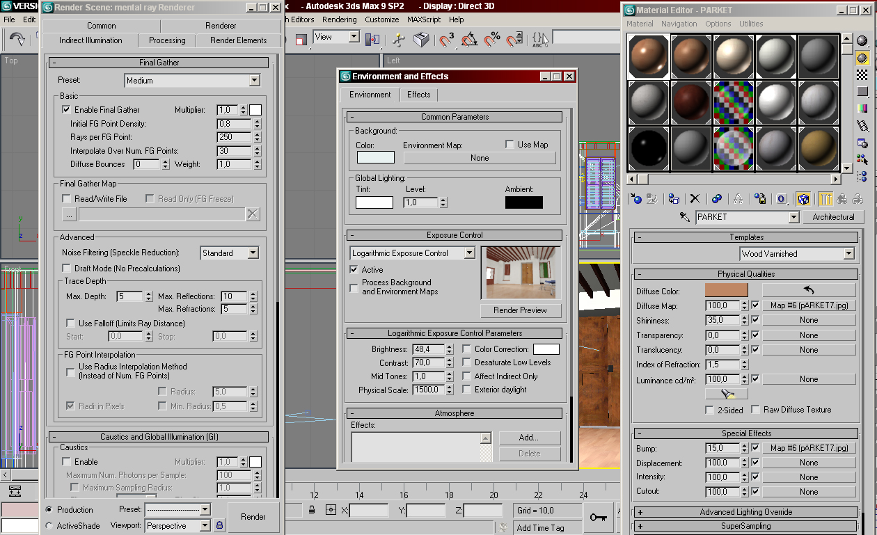

    Utilizo 3 mareaomni con multiplier 0,4 para el interior y una mareaspot para el exterior con 1,0.
    Mando dos renders y una fotografía con los parámetros usados. Gracias por ayudarme.
    Posdata: cómo puedo hacer del parquet que resulte más real, utilizo (architectural material), gracias.

    Hola qué tal, no seré un experto, pero podría decirte que la iluminación se ve correcta. Tal vaz si usaras materiales a&d ganarías más activando el AO, eso te dará mucha más definición entre los objetos por ende más realismo.
    En la pestaña renderer cambia el filtro a Mitchell o Lanzcos y las muestras 1 min 4 o 16 max, con eso ganaras más nitidez en el render. Saludos.

    Creo que la iluminación está muy plana. Me refiero a que deberías tener más fuentes de luz para crear más contraste y lugares con sombra.
    Podrás ocupar esas lámparas para crear una propuesta lumínica más interesante. Saludos.

    Gracias por responder. He cambiado a Lanzcos, pero no sé exactamente qué controla ese parámetro y que diferencia hay en los diferentes tipos que aparecen en la pestaña filter- Type.
    No sé a qué se refiere con materiales a&d y aumentar el AO (lo siento), por cierto, ¿cómo se pueden activar ese tipo de materiales?

    Cuando le das en get material puedes escoges los a&d o Arch&design materiales dentro de esos materiales está en la pestaña de special effects el AO o Ambient Occlusion que te define mejor los objetos.
    En el laboratorio de pruebas César Sáez había puesto un enlace en donde se explicaba con detalle su funcionamiento, búscalo. Saludos.
