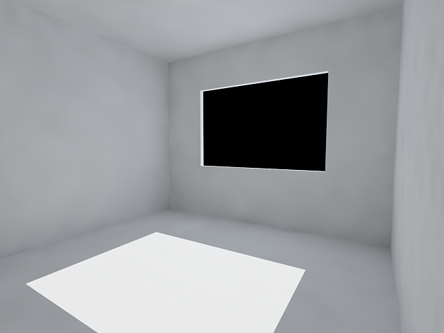

    Hola. A ver si alguien me puede ayudar saco un render de un interior en Vray 1.5 service pack 1 y me salen manchas en las paredes cuando en otra versión de Vray anterior sin tocar ningún parámetro me salía perfecto he probado de todo cambiando el tipo de Color Mapping en irradiance poniéndolo en high subiendo las subdivisiones de la luz y nada.

    Por mucho high que pongas en irradiance, si tus rebotes secundarios son Quasi Monte Carlo es muy probable que siempre te salgan ese tipo de artefactos. Para los rebotes secundarios usa, por ejemplo, Light Caché.
    Y no olvides leer las instrucciones antes de usar el motor.

    Y mira que en mi caso me aprovecho de esas manchas para quitar. Ese blanco impoluto en algunas fachadas, y darles algo de suciedad. Saludos.
