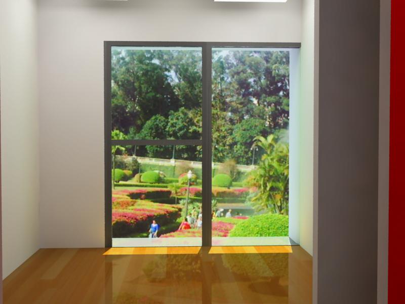

    Tío, gracias por tu respuesta, pero no hay manera. Te pongo aquí una muestra de lo que está pasando, he quitado todo los muebles y demás para que no estorbe, pero no consigo que esto quede cómo creo que debería quedar.

    Lo mejor que puedes hacer es que cuando tengas la escena terminada tiras el render con canal alfa (formato Targa 32 bit, por ejemplo) y luego en Adobe Photoshop o similares le pones el fondo por detrás y así lo puedes ajustar a tu gusto.
    O eso o te pones la textura de fondo en un plano detrás del ventanal ese. Saludos.
