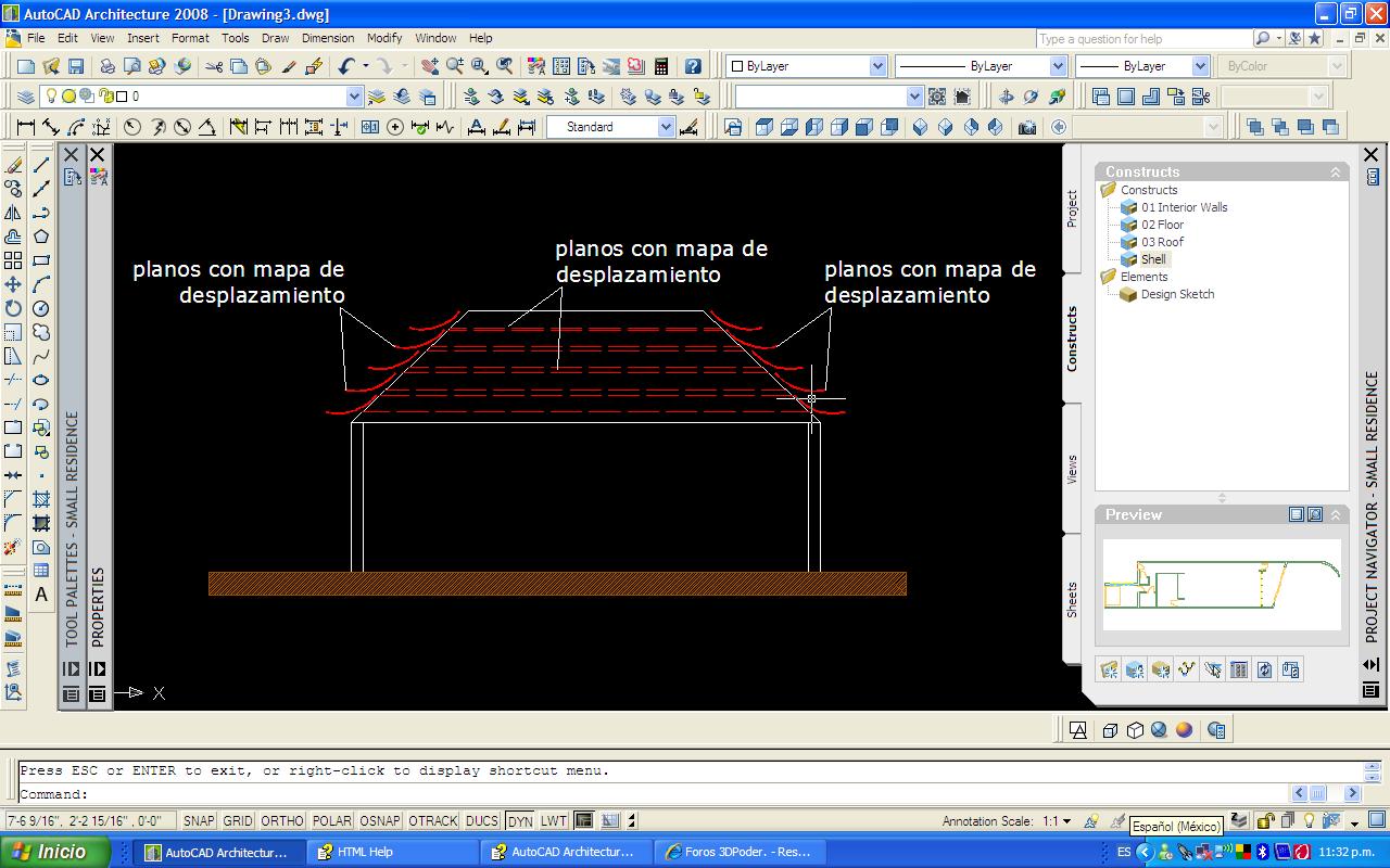

    Qué tal Riki y foreros, mira te hago mención que hace un par de años aproximadamente que entre a este foro si mal no recuerdo y uno de los primeros temas que vi fue acerca de una patata, en dónde está persona lo que hizo fue usar el displacement del Vray.
    Te explico lo que el hizo con la siguiente imagen espero que te sirva, la verdad quedó muy bien su patata y estuve mucho tiempo tratando de buscarla, pero no he dado con ella y si alguien se acuerda y sabe en que mensajes esta sería bueno que lo compartiera suerte.

    Muchas gracias, realmente no sabía ni por dónde empezar y esto me ayuda. Es imposible conseguir un tutorial sobre esto. Busqué por todos lados, pero no encontré nada. Gracias nuevamente, por sus moletias.
