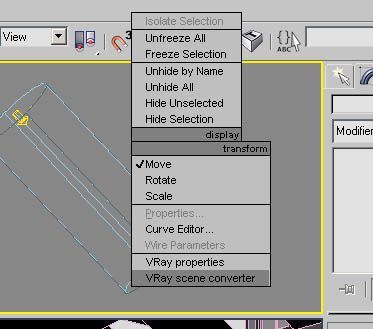

    Botón derecho del ratón / Vray scene converter / si.

    Gracias por vuestras respuestas, la verdad es que no me sale esa opción al darle al botón derecho del ratón, será mi versión del Vray o tendré algo mal instalado. (Vray advanced 1.09.03i sobre max 5.1 castellano).
    De todos modos para salir del paso, cambiaré 1 a 1. Gracias muchas.

    Es la versión de Vray, no sé en cuál lo pusieron, yo tengo la n y sale. Aunque ya digo, lo mejor es pasarlos 1 a 1 o mejor aún trabajar directamente con ellos saludos.
