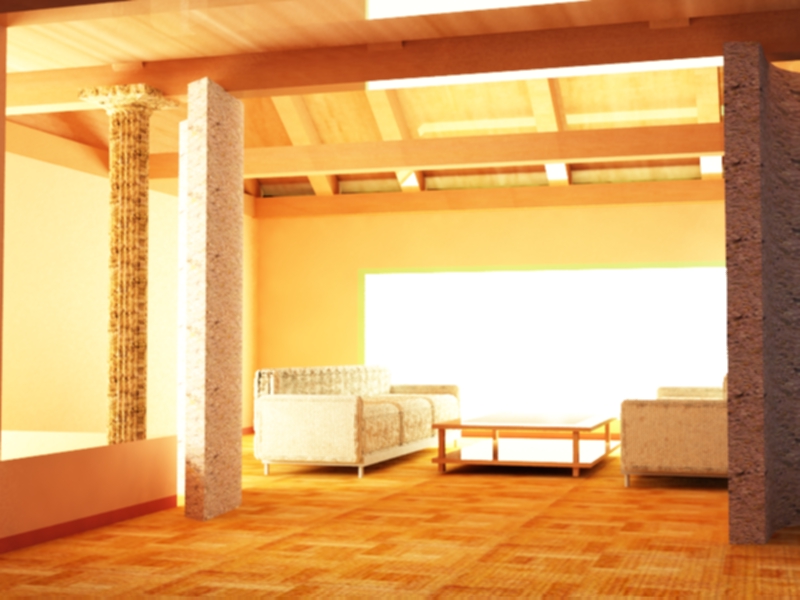

    Hola, me conecte al foro a ver si así puedo mejorarme. Porque la verdad no encutro la forma para que se vea más realista. Y ya que estamos aquí para enseñar y aprender, pues me gustaría que eme enseñen. Muchas gracias.
    Les dejo la imagen, y creitiquen todo lo necesario, y ayuda, vamos una de cal y una de arena, si?
    Mat3d.

    Prueba con mejores texturas, mejor iluminación, más resolución. Y también aplica bumps a las texturas.

    Te has pasado un pelín con el naranja. Lo primero que te tienes que plantear es qué tipo de iluminación quieres para tu escena, si quieres que sea un atardecer, de noche.
    Cuando lo tengas claro, pues ya texturizas de acuerdo a esa iluminación.
    Para mí que el cuadro blanco ese que sería la ventana, o es porque no has marcado como invisible la luz Vray o has dejado el environment blanco.
    La iluminación que has puesto hace que la imagen se vea muy plana, las columnas esas no pegan ahí.

    Paula, me explicas mejoré y me puedes ir guiando? Gracias.

    No sé cómo explicarme mejor porque más o menos es lo que te he dicho. Lo que no voy a hacer es darte los settings que tienes que poner, porque se supone que para qué sirve cada botón del software que utilizas, lo tienes que saber tú. Y si aún no lo sabes, la respuesta a eso está en los manuales del propio programa.
    Primero ten claro en tu cabeza qué tipo de escena quieres hacer.
    Según la hora del día que sea la luz es de una manera u otra.
    Busca referencias, alguna fotografía que te guste y ajusta tu escena lo más posible a esa fotografía.
    Una vez que tengas la composición e iluminación de tu escena, empiezas a texturizar.
    Para que sepas mejor lo que te intento decir, busca información de cómo componer una imagen y busca información de temperatura de color.
    Cualquier libro de fotografía también te vendrá muy bien (además que aprenderás a utilizar mejor la cámara Vray).
