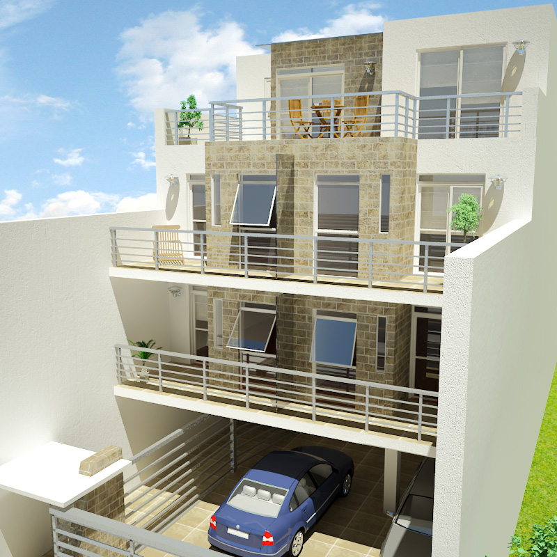

    Hace rato que estoy en esto, pero recién ahora llego a un nivel interesante, agradecería que me dijeran que le falta a estas imágenes para que queden reales. Saludos.

    La pared de la derecha la veo muy impoluta. Una sutil irregularidad o humedad la haría más fiable. Y ojo con la TeX del ladrillo que no resulta muy creíble. Al mismo tiempo, recuerda que algunos bevels cuestan poco y mejoran el aspecto de los Edges tan filosos que no suelen verse así en la vida real.

    Mil gracias por tus comentarios, se agradecen muchísimo, con bevel, te referís a redondear los bordes ¿no?

    Sí. Crear un bisel en los ejes para quitar ese corte tan poco natural que suele hacer una mera caja. Le quita realismo.

    Para que parezca real, ensuciala y hadla más normal, los infoarquitectos os pasáis en impolutos y perfeccionistas.

    Wayfa, como hago el bisel que me comentas, me vendría bárbaro una mano en eso.
    Es que en infoarquitectura no interesa transmitir el estado real sino el estado ideal.
    No tiene sentido ensuciar, vamos que esa limpieza está echa adrede.
    Con editpoly puedes seleccionar las aristas que quieras y luego hacer un chamfer.

    Buenas, te comento algunas cosas que veo: La textura del suelo, la veo muy grande (parece una losa de 1.00 por 1.00 m).
    Colocaría unas cortinas en las ventanas y puertas.
    El verde lo intentaría poner menos saturado.
    Por lo demás, el ladrillo como te han comentado. Un saludo.

    Yo le haría un relieve o un displacement a los ladrillos, se ven muy planos. Y alguna zona queda sobreiluminada. Y aparte lo que ya te han comentado.
