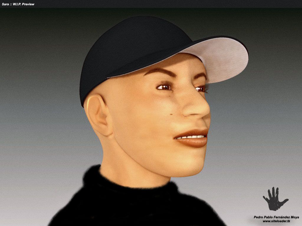

    Imagen final un poco más abajo. Pues esto es lo que tengo entre manos ahora. Se trata de un retrato que estoy haciendo de mi novia, me gustaría recibir críticas constructivas. Lo cierto es que el modelado es bastante fiel (al menos eso creo) y la textura me gusta cómo ha quedado, me gustaría poneros alguna fotografía de ella, pero no creo que le haga gracia.
    Cosas que faltan.
    Pendientes.
    Pelo (por eso lleva ahora una gorra temporal).
    Jersey (ahora está pintado con Adobe Photoshop). Hacerle un par de gestos (sonrisa, etc).
    Cosas que se podrían mejorar. La oreja. Aunque la tapara parcialmente el pelo, así que no sé si vale la pena. Ala, un saludo.

    Si el pelo va a tapar la oreja. Bueno, en todo caso no creo que te cueste demasiado trabajarla un poco más. Lo único que deberías hacer es darle un poco más de profundidad: los vértices que hacen valle, moverlos más hacia el interior de la cabeza, y lo contrario con los que hacen pico, y redondear un poco más el contorno, ya que queda como línea, placa, línea, placa (qué bien me explico).
    La línea que une la mandíbula con la oreja. Suaviza un poco, es decir, el cambio de plano no es tan brusco como para que se aprecie una raya. Por lo demás, no lo veo nada, pero que nada nada mal, y la gorra está muy currada el jersey, recuerda lavarlo con Norit. Saludos.

    No sé lo que es, pero la dentadura no la veo del todo real por el lado de la comisura derecha (la suya), por lo demás el modelado es muy bueno, aunque lo de la oreja que comenta IkerClon tiene razón, echa un vistazo, con las cosas que aun tienes pendientes puede mejorar una barbaridad, sigue adelante.

    Me recuerda a los modelos de Final Fantasy (los de la película), ¿para cuándo pelo?
    171
    Sara wip
    Pues precisamente, después de algunos problemas, acabo de terminar dichoso pelo, Dedaloclon, he retocado algunas cosas, aunque no sé notan demasiado, he modificado la lente de la cámara (85 milímetros), le he puesto unos pendientes, y he modelado parte del torso superior, al final me ha gustado más así sin jersey, y así se quedado, un poco de postproducción en Adobe Photoshop y, tachan, así que trabajo terminado (por fin, me había atascado, básicamente por culpa de la cafetera de mi ordenador). Ahora a ver si acabo el nuevo diseño de mi página web, y la actualizo, que está criando telarañas u, un saludo.

    Bueno, esto va mejorando, te advierto que no estoy muy bien de la vista, por cierto ¿podrías publicar alguna imagen de tu novia? Gracias.

    Muy bonito el reflejo de los ojos, hay un par de cosas que mejorarían la imagen, aunque todo depende de cómo sea tu novia, claro>, la comisura del labio no debería abrirse tan pronto, lo normal es que los labios estén cerrados al principio en los bordes y al cabo de un rato se habrán, nunca he visto a nadie a quién se le vean tantos dientes con la boca casi cerrada.
    Al borde del ojo le pasa algo parecido, su ojo izquierdo está estupendo, pero el derecho parece que el borde es redondeado, creo que debería ser más grande y con el corte más pronunciado, las pestañas deberían ser más gruesas también.
    Por otro lado, al material de la piel le falta especularidad, simulando la grasa de la piel, buen trabajo, saludos.

    Creo que sería bueno ver una referencia de cómo es tu novia para ver si el modelado es correcto, por lo pronto creo que va bien, a la cejas les falta trabajo, la expresión de la cara la veo muy rara, como que muy forzada, la sonrisa, no parece sonrisa, y los dientes no los veo nada naturales, en fin, vas por buen camino creo yo, saludos.

    Bueno, ante la insistencia de Dedaloclon, al final me he decidido a enseñar algunas fotografías, pero que no sé entere ella, ala, un pequeño collage como podréis observa, el modelo no sé parece ni por asomo, solo tiene un cierto aire, además, la de verdad es mucho más guapa.
    Rodrigo: la sonrisa no es sonrisa, al final intente que la boca estuviera en una posición más bien neutral (aunque no seria).
    Slime: en cuanto a los ojos, tienes parte de razón, tendría que ir más achinados y con las bordes más pronunciados, y cuando imprimí la imagen me di cuenta del fallo del tamaño de los ojos, tendrían que ir un poco más grandes, me extraña un poco, porque coinciden bien con las fotografías de referencia, así que asumo que debe de ser debido a algún error de perspectiva de la cámara con las que tome las fotografías sumado a la nueva perspectiva del render. Y la especularidad, bueno, tú no conoces los polvos de maquillaje para evitar los brillos, ¿no? Ala, y de postre, un wireframe.
    Lo volveré a intentar más adelante (a lo largo de este año), partiendo de cero y con mejores fotografías de referencia, a ver si consigo mejor resultado, y es que yo creo que la chica tiene unos rasgos bastante difíciles de plasmar, saludos a todos.
