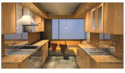

    Fijense, algo así es lo que busco. foros 3dpoder..
    No sé como crear ese efecto.
    También algo como este \/.

    Iluminación de interiores 3dsmax
    Esas luces de cono como les llaman, las puedes generar con luces de max que se llaman Photometrics y colocando un IES para dar el efecto deseado al tipo de cono, los IES creo que hay algunos en la zona de descarga, saludos.
