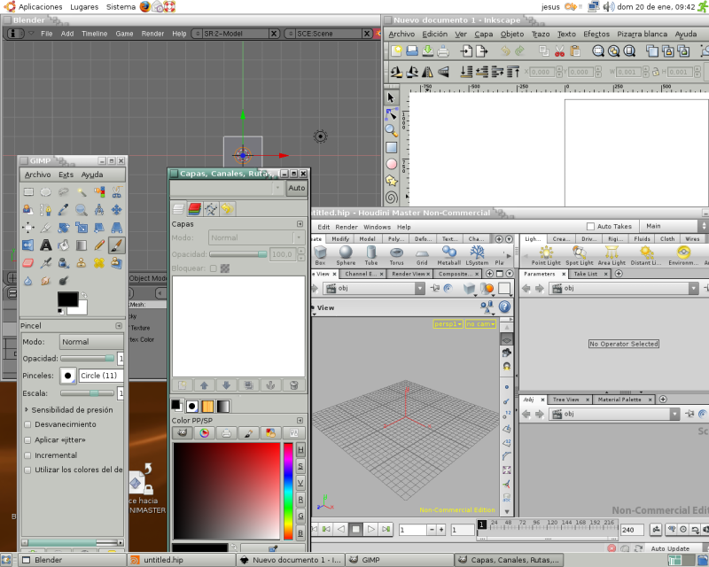

    Bueno, esto ya funciona, todavía me faltan algunos atajos directos desde el escritorio y cambiar iconos y ala. Y va rápido.

    No hay nada que decir, la apariencia del Gimp es bien buena para el Linux.
