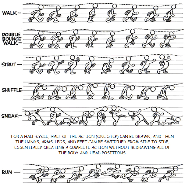

    Aquí te paso unos ciclos de Preston Blair, igual te sirve de ayuda.
    Ánimo con esa Anim.
Nombre: PrestonBlair_Ciclos.jpg
Visitas: 57505
Tamaño: 377.2 KB
