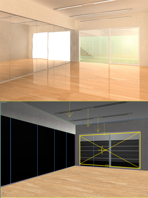

    Hola, tengo un problema con esta luz, es Vray Light, como podrán ver en las imágenes esta ubicada paralela al vidrio y, esta tildada la casilla de invisible, pero se está viendo en la reflexión del espejo y del piso, consulte con amigos, y busque en el foro como sacar esto, y no encontré nada.
    Los materiales son Vray para el piso, y estándar con un Vraymap en reflexión para el espejo, y sucede lo mismo en ambos casos.
    Les dejo la imagen de la primer prueba para ver si me pueden ayudar. Saludos.

    Hasta luego Luciano come andiamo, bueno para eso solo debes desactivar la casilla affect Specular del apartado propiedades option Vray Light y nada eso es. Saludos.

    U, bueno, era fácil al final, muchas gracias.

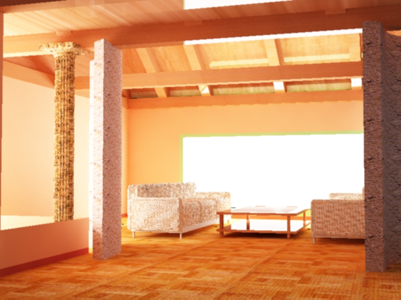

    Hola, siguiendo problemas así. Luchiano como haces para que elpiso refleje, yo lo intento y no me sale, me comentas por favor, te dejo mi imagen adjunta.
    Se los agradecería a todo aquel que me pueda echar manos?

    Hola, no soy nada buena con el Vray, pero me parece que puedo ayudarte. En tu material, afecta el reflect (color) 0 es negro y no refleja 255 es blanco casi espejo.
    Espero te sirva.

    Las luces Vray tienen una casilla especial para estos casos, yo no tildaría quitaría affect especular como han dicho, yo la que tildo es affect reflections. Un saludo.

    Hasta luego Luciano, nos vemos, bueno para eso solo debes desactivar la casilla affect Specular del apartado propiedades option Vray Light y nada eso es. Saludos.
    Gracias por el aporte, pero tengo una duda al respecto, no sería la opción de reflect del Vray plane? Porque me paso lo mismo y con la casilla especular no lo solucionaba.
