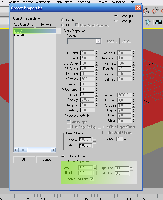

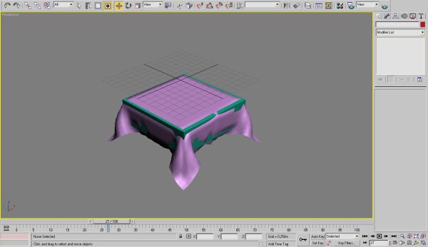

    Muy buenos los videos, trate de hacerlos, pero aún y cuando sigo todos los pasos correctamente a la hora de hacer la simulación el plano se cruza con la caja, alguna idea de por que me este sucediendo esto?

    Muy pocos segmentos en el plano.

    Estoy usando exactamente los mismos parámetros indicados en el video, pero aun así se cruza, probé subiendo el número de segmentos a 100 por 100 y ya no se cruza con la caja, pero ahora queda muy cuadrada la tela.

    Bueno, ya todo es cuestión de irlo calibrando entonces.
