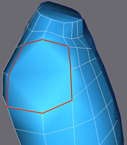

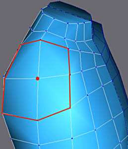

    Verán, estoy siguiendo el famoso tutorial de Juana de Arco pero hay algunas partes en las que debo convertir 4 polígonos en uno solo con el botón de target weld, pero ya probé uniendo en muchas formas posibles, pero se me deforma la Maya y no queda como debe.
    También hay partes en las que me pide hacer invisibles algunas aristas, o volverlas visibles, esto cómo se hace?
    Alguien me podría decir por favor cuál es la forma correcta de hacerlo? Gracias de antemano.

    Quizás te digo una tontería, pero yo en ese caso haría un Cut usando vertex snapping y luego ajustaría el vértice del medio para que me quede en su lugar.
    Con hacer invisbles, creo que se refiere a hacer un remove del eje.
    El eje sigue estando ahí, pero ya no se ve.
    Espero esto te ayude.

    Gracias Wayfa, en realidad se trataba de remover ese vértice del centro, pero sin que se eliminara el polígono, que esos 4 polígonos se convirtieran en uno solo, de todas formas, no pude solucionarlo único que se me ocurrió fue eliminar el vértice y aplicar un modificador Cap Holes para cerrar el hoyo.
