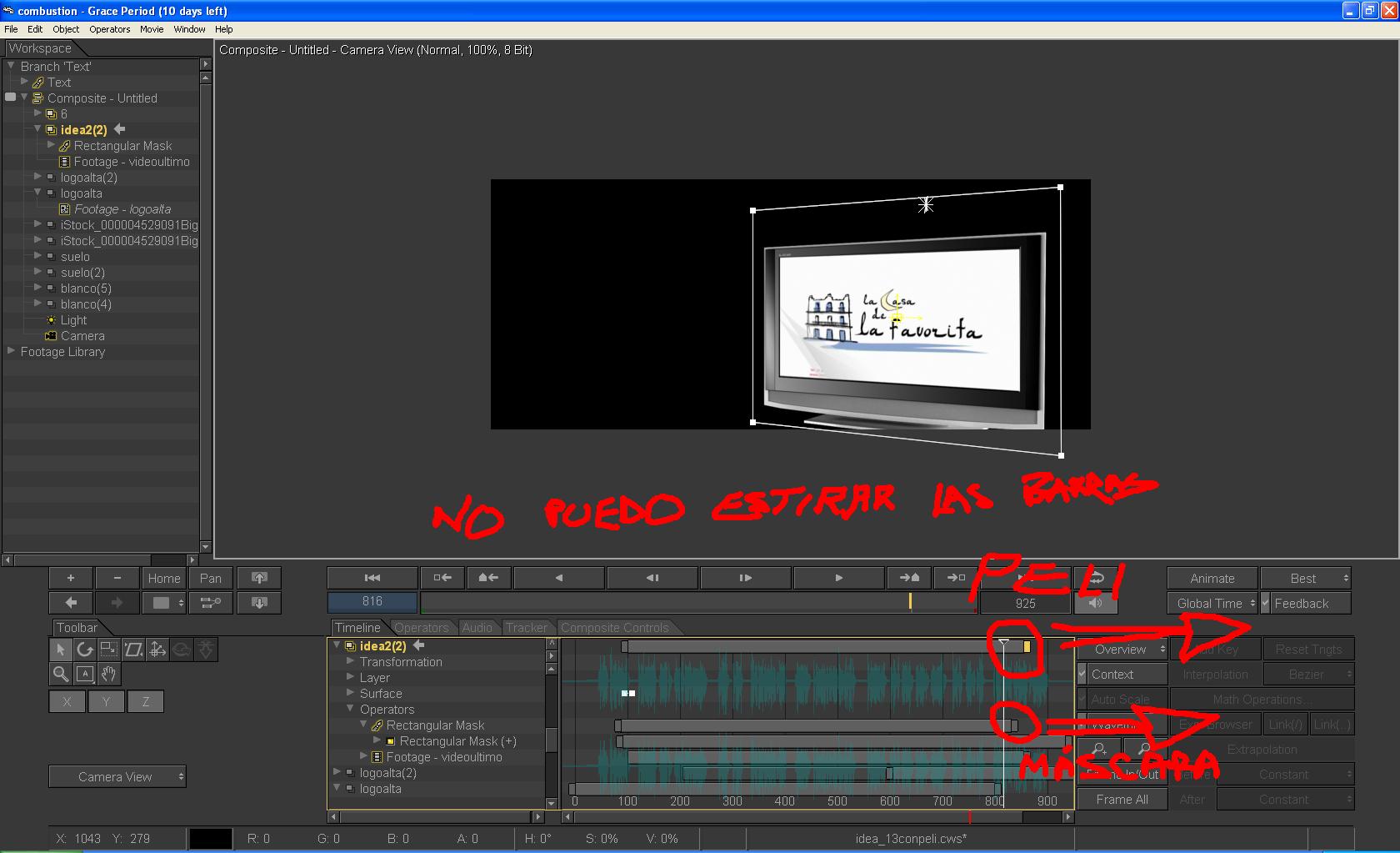

    Hola. Tengo el siguiente problema: Tenía una película con operador mask para recortarla y ajustarla a cuatro puntos (una tele), después he remplazado la película por otra más larga.
    Mi problema está en el timeline, no consigo que la película salga entera porque no puedo estirar las barras de tiempo del timeline, y lo mismo me ocurre con la máscara, se corta antes de que se corte la película y tampoco puedo estirar esa barra.
    Os dejo un pantallazo por que yo me explico muy mal.
    Mil gracias por cualquier idea que se os ocurra. Un saludo.

    Vete a la pestaña composite controls y por abajo hay una barrita que pone duration pones más frames ahí y ya está. Saludos.

    Gracias ichuta, pero con eso solo consigo aumentar la duración total del proyecto y sigo teniendo el problema.

    Prueba esto, te vas al footage - Output - Source frames (a la derecha del todo) y cambia el end. Saludos.
