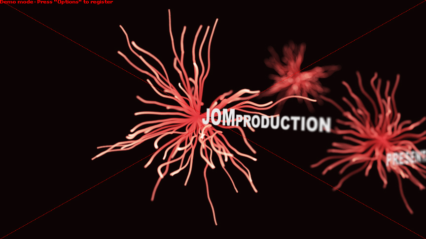

    Hola a todos, pues, lo dicho. A la hora de hacer el render en After Effects el resultado final es un video borroso, he tocado parámetros y nada todo sigue igual. El video es una introducción con efectos de partículas y textos.
    En la preview del programa se ve nítido, pero el resultado final se ve muy borroso.
    Algún experto de After Effects para echarme una manita, porque si no me voy a.
    Captura del problema. Saludos.

    No me entero muy bien con esa imagen. El problema es la cosa blanca esa borrosa? Es texto? Parace que tienes el Motion Blur de ese texto activado y tiene un movimiento muy rápido, si pones algo en movimiento será más esclarecedor.

    Hola ichuta. Pues, ahora te subo el archivo al YouTube, ¿ok? Un saludo.
    Editado----- Aquí tienes el video: si, son textos las manchas borrosas blancas.

    Hola. Los textos se ven así porque están fuera de foco, es decir. Es debido al Dof de la cámara, que además debe tener una apertura.
    Bastante alta.

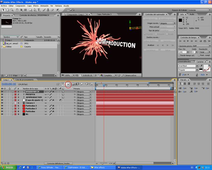

    Para mantener los textos siempre enfocados en este caso, activa.
    El icono draft 3d que tienes en la ventana del timeline.
    Esto desactiva las luces y Dof en las escenas 3d, pero la cámara.
    Seguirá teniendo el Dof activado, y trapcode particular seguirá.
    Mostrando profundidad de campo.
    Este truco lo dice el video tutorial que imagino has visto : videocopilot, net video tutoriales & mensaje production. Saludos.

    Hola Moe. Si es exactamente ese tutorial y ya lo tengo activado, el preview se ve de lujo, es luego cuando creo el video que se ve borroso como has visto.

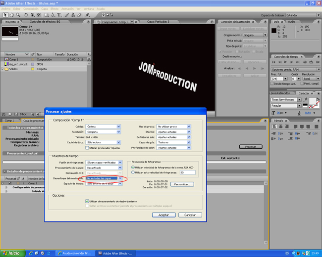

    Vaya, ok. Entonces prueba con esto cuando vayas a tirar el render:
    render settings -> Motion Blur: of for all layers.
    Es una forma rápida de solucionarlo para este caso en particular.

    Buenas de nuevo Moe. El problema persiste haciendo lo que me comentas, que rabia. Foto.

    Qué raro. Lo he probado y me sale bien.

    Super87, Moe tenía razón, he abierto el proyecto y no es más que un problema de que hay cosas que están fuera de foco, he cambiado la distancia de enfoque y la abertura, he hecho un render y ya está solucionado. Saludos.
