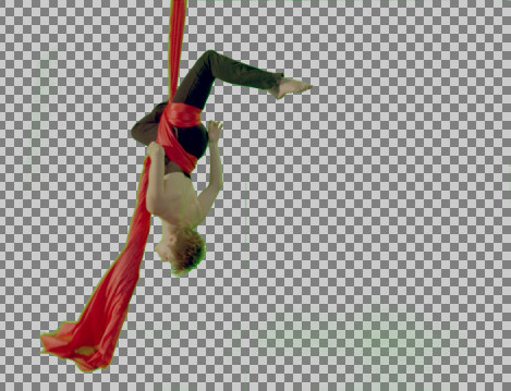

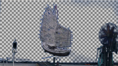

    Éste programa capaz de filtrar imágenes (*.png) y crear un croma es el primero de una serie (quizás) de pequeñas pruebas que iré haciendo.
    Pueden ver una imagen de ejemplo: antes y después.
    Pueden descargar el programa versión 1 aquí:
    tentaculo imagen.
    Hay una versión de Windows y otra para Linux, no necesita instalación, es solo por línea de comandos, no tiene entorno gráfico.
    Sé que el resultado no es perfecto, pero lo hice yo mismo desde casi 0 así que, igual vale.

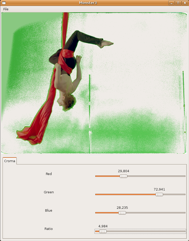

    Buenas. Aquí estoy actualizando, subiendo una versión con entorno gráfico del mismo programa, solo que con menos funcionalidades. (y solo para Linux por ahora).
    ahora puede.
    Mostrar las modificaciones en tiempo real.
    Haciendo click con el botón derecho capturar un color de la imagen.
    Y modificar los valores utilizando deslizadores (o cómo se llamen).
    ahora no puede.
    Modificar los valores de los niveles.
    Abrir un archivo que no se llame gren, png y que no esté en el directorio del programa.
    Guardar la imagen modificada.
    Y muchas cosas más.
    A pesar de que implementé para que el visor muestre por separado los canales, no hice ninguna interfaz para que uno pueda modificar ese parámetro.
    Éstas limitaciones se deben a que programé en GTK a mano (no me andaba el glade [y menos que menos el glade junto al enjuta, no sé por qué]).
    Además, quiero avanzar un poco en el alma del programa, y luego seguir con lo que es el entorno.
    Debería probar como alternativa de GTK el QuickTime que se usa mucho (y GTK no me gusta por la forma ineficiente de ordenar los botones y las cosas, pierde mucho espacio (en píxeles)).
    Tengo que ponerme a hacer más eficiente al programa, ocupa exactamente 22mb en memoria, que creo que es muchísimo para lo que hace, además rerenderiza toda la imagen cada vez que uno modifica un parámetro, es medio un desastre. Saludos. Y gracias por los comentarios.

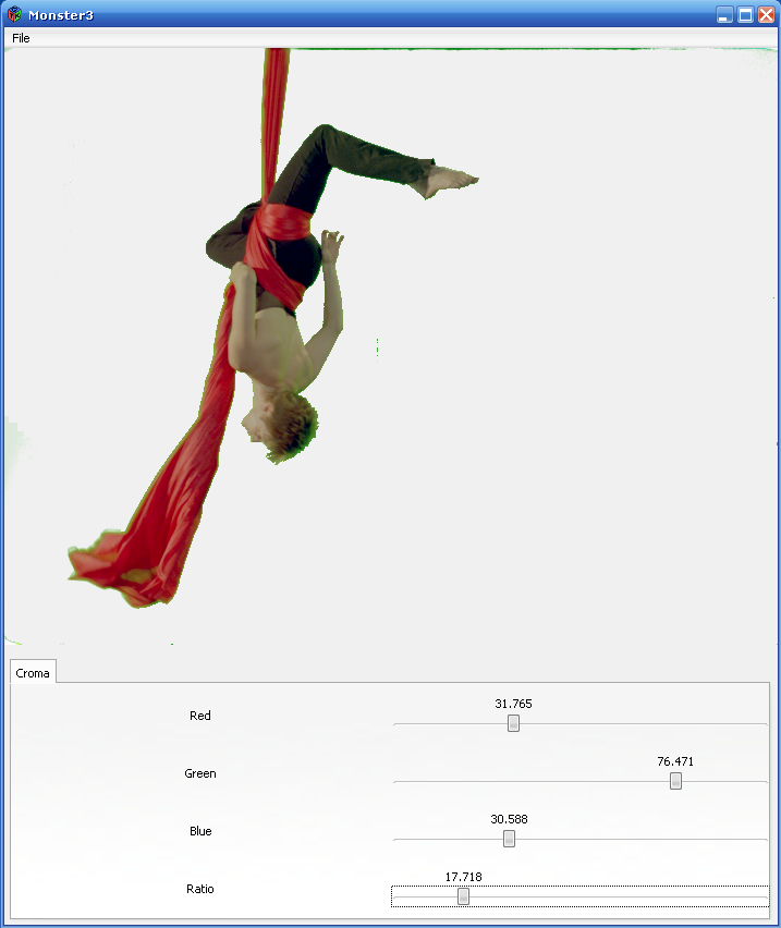

    monster3 para Windows.
    Pensé que nunca lograría compilarlo, de todos modos no me gusta que quede la ventana de cmd abierta, ya voy a ver cómo sacarla. Tienen que instalar gtkmm para que funcione.
    Ahora si voy a poder seguir probando con las cosas que tengan que ver directamente con la composición.
    Próximo paso estudiar la librería cortex.
    Por favor, si no funciona el programa avísenme gracias.

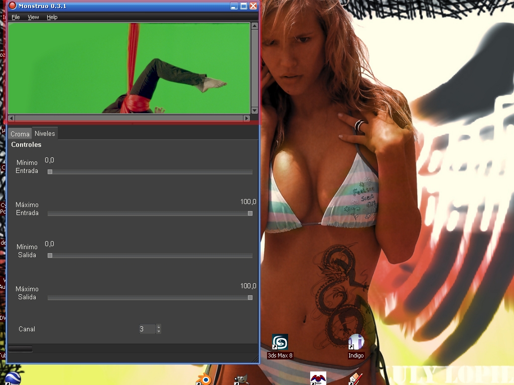

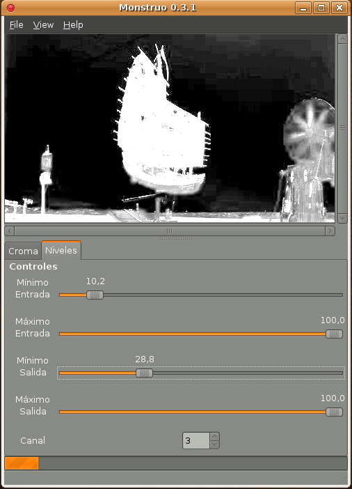

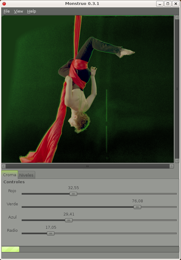

    Buenas. Como lo prometido es deuda, aquí están los nuevos avances: Es similar a la versión anterior, pero con varias diferencias importantes:
    -Restructuración del sistema de ventanas, ahora utiliza glade.
    Se pueden aplicar themes personalizados.
    Puede abrir-guardar archivos png.
    Además, del filtro de croma tiene un filtro de niveles.
    Opciones de visor: color+alpha, color, rojo, verde, azul y alpha.
    Ventana de acerca de.
    Les dejo una captura de pantalla y el binario para Linux/64bits y el código fuente.[no desesperen los usuarios de Windows, ahora lo compilo, allá].
    Pueden pasar por tentaculo imagen para ver información detallada.
    En las próximas versiones voy a intentar probar:
    -Crear nuevos widgets [botones"] personalizados para poder crear una vista de nodos similar a Nuke y Blender.
    Soporte de plugins.
    Restructuración del manejo de memoria a través de bost.
    Acercarme a la librería cortex, principalmente para poder abrir archivos OpenEXR.
    Hasta la próxima.
