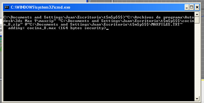

    De esa manera me saka este pantallazo. No sé porque igual es que tengo el programa instalado o algo. De todas manera con el Vray me parece que hay otra forma de guardarlo, o por lo menos en las bibliotecas de Evermotion al meter uno de los bloque se inserta ya con los materiales correspondientes, pero bueno no lo sé seguro.
    De todas formas, muchas gracias.

    Esa pantalla sale mientras va comprimiendo todo el material, es normal, cuando acaba se cierra.

    Vaya estoy hecho un gañan, perodonapor antes pensé que no me generara el.zip. Bueno muchas gracias. Un saludo.
