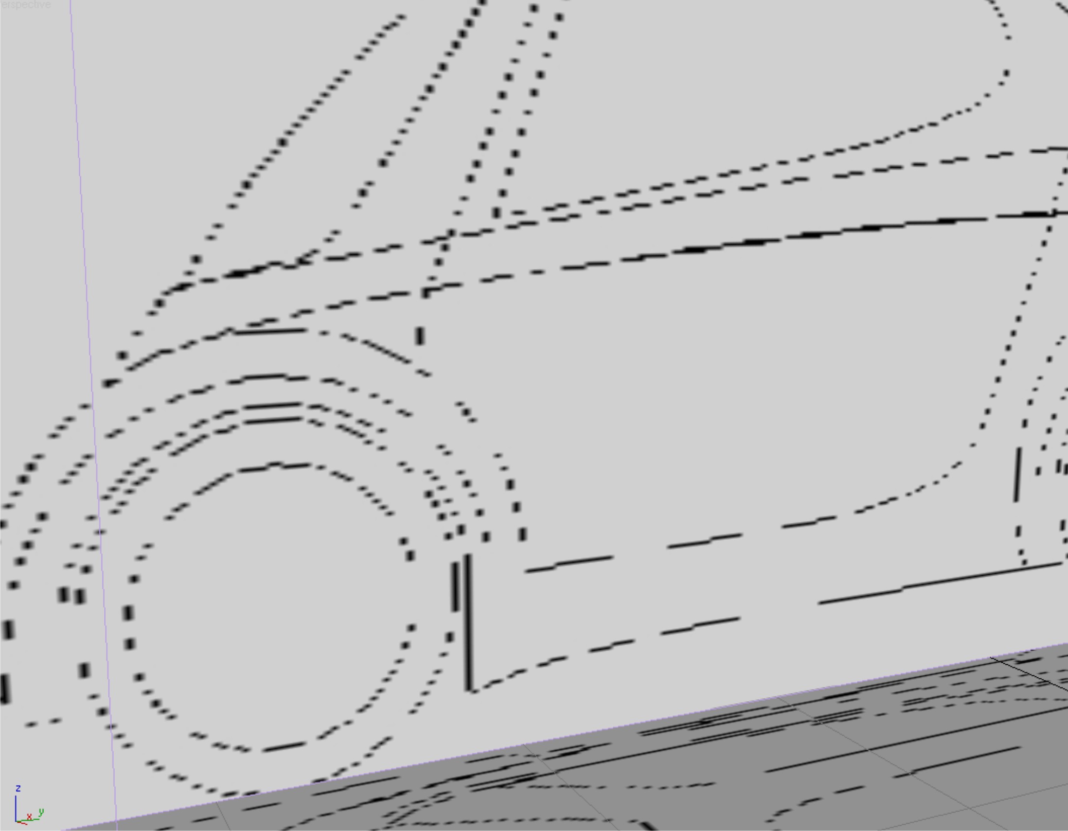

    Estoy empezando el modelado de un coche y tengo dibujadas todas las líneas alzado planta y perfil en vectores, las exporto en imagen y las aplico como textura a cuatro planos que me sirven de referencia para comenzar el modelado.
    Hasta aquí todo correcto, mi problema es que la resolución de los viewports me cortan las líneas que definen el coche y así no puedo trabajar lógicamente.
    La pregunta es ¿puedo decirle a max que muestre las texturas en el viewport con más calidad o resolución? Gracias de antemano gente.

    Me auto respondo: Customize>preferencias>configure driver. En download texture size ponerlo en 512 y marcar la casilla closely as posible.
    Reload a todas las texturas y listo. Un saludo.

    También, si cambias la casilla y marcas OpenGL también queda mejor o la otra. Vamos, menos la de defecto.
