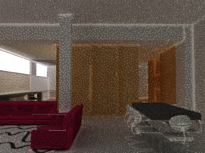

    Lunares en el render2
    Se me había olvidado la imagen. Tiene un punto discoteca con bola de cristal que mola, pero no creo que los clientes piensen lo mismo.
Nombre: lunares.jpg
Visitas: 134
Tamaño: 375.9 KB
    Esto, si mal no me equivoco esos lunares son simplemente las pasadas que te hace Vray antes de sacar la imagen final? Espera y te saldrá bien.
    Considero que puede ser lo que dice josédiez, de todos modos considero que seria prudente que nos hablaras acerca de los criterios de renderizado que utilizaste.
    Hola. Desactiva show samples de la ventana del Irradiance Map. Creo que es eso. Un saludo.
    Pero hombre, espera a que acabe el render.
    Gracias por contestar tan rápido. Claro que he esperado a terminar el render, la imagen adjunta era la 4ª prueba que hacia y pasé de esperar.
    Flagg, he probado desactivando show samples como me has dicho y parece que funciona.
    De todas formas, no sé por qué no las tengo todas conmigo.
    Seguiré investigando.
