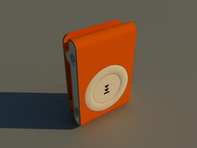

    Verán estoy demasiado verde en esto del 3d y estoy haciendo mi primer objeto, pero estoy atorado con la textura no sé cómo aplicarla ya me estuve leyendo la ayuda de max y algún tutorial, pero sigo sin entender eso del UVW Unwrap. Bueno moviéndole a loco he logrado que una de las texturas quede cómo quiero, pero necesito que solo se vea la parte de color negro (es la parte central con el símbolo de play), y el fondo siga siendo naranja como en el resto del objeto. Estuve tratando metiendo un alpha, pero se me volvía transparente el material, así que, necesito que me digan más o menos como hay que hacer para lograr el resultado que quiero, gracias.

    Material blend?

    Usa una máscara.

    Muchas gracias por sus respuestas, ya pude aplicando una máscara en el canal difuso tal como dijo A78.
