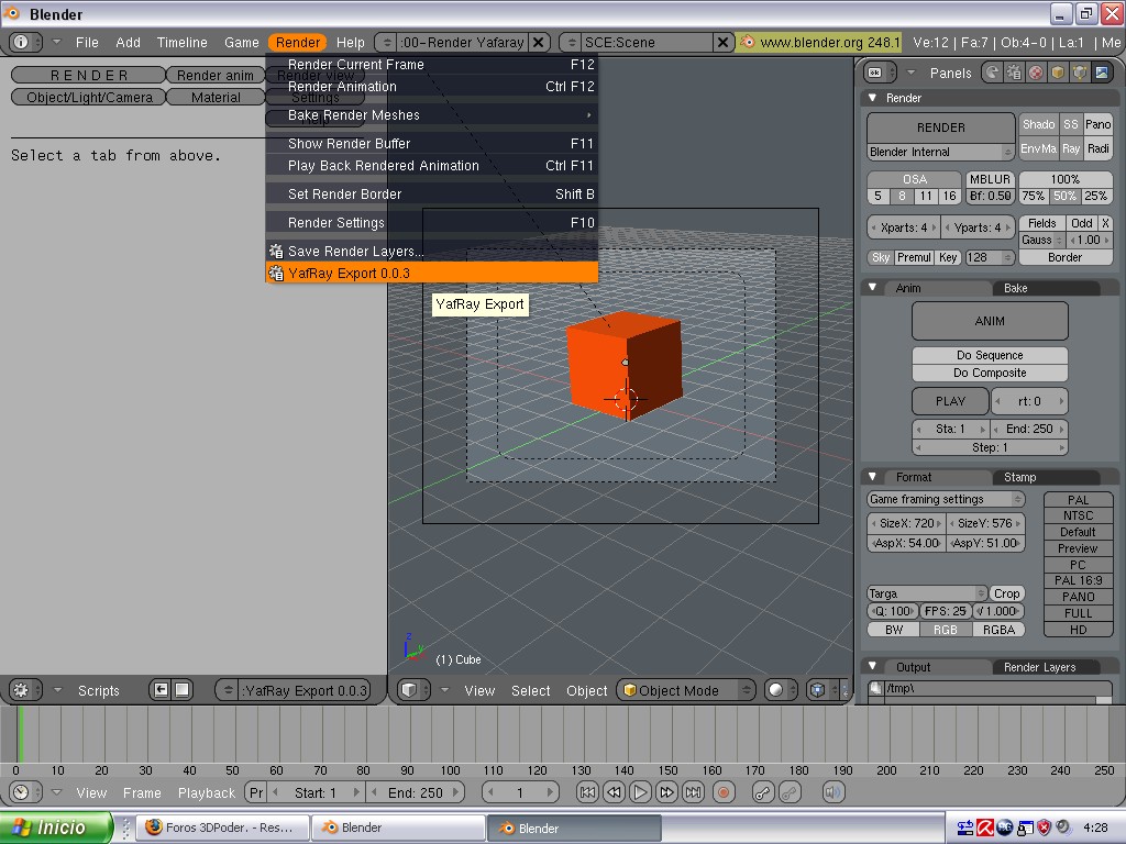

    Tengo un pequeño problema al instalar Yaf(a)ray en Blender 2.48a. Vengo de usar Windows hasta ahora y he cambiado a Ubuntu. Os cuento los pasos para realizar toda la instalación:
    -Primero descargué el Blender 2.48a para Ubuntu de aquí..
    Después de instalar el Blender, instalé la biblioteca libopenexr2ldbl necesaria para el Yaf(a)ray. Se puede encontrar aquí..
    Y por último instalé el Yaf(a)ray para 32 bit desde la página oficial. Se puede descargar desde aquí..
    En este punto las instrucciones dicen que los scripts vienen en el mismo.deb por lo que no debería de haber más preocupación.
    Pero al tratar de cargar el script de Yaf(a)ray desde la ventana de render de Blender, no esta. Sin embargo, está instalado. ¿alguien sabe que falla?

    Al tratar de cargar el script de Yaf(a)ray desde la ventana de render de Blender, no esta. Sin embargo, está instalado. ¿alguien sabe que falla?
    ¿has mirado en el menú render? Es allí donde sale, no en la ventana de render (f10).
    Adjunto captura.
    La última versión de Yafray pone que es para Hardy (8.04) aunque supongo que, servirá para la superior (8.10 intrepid) si es esa la que tienes instalada.

    Sí, he mirado en los script (ya había usado el Yaf(a)ray en Windows), pero no aparece. Me da a mí que el problema es justo el que comentas. Que tengo instalada la versión intrepid de Ubuntu y la última actualización de Yaf(a)ray es para la Hardy.

    No me acordé de poner en éste hilo que el problema que comentaba de Yaf(a)ray en Ubuntu es lo que decía Shazam. Instalé el Ubuntu Hardy y sí que pude instalar el Yaf(a)ray.

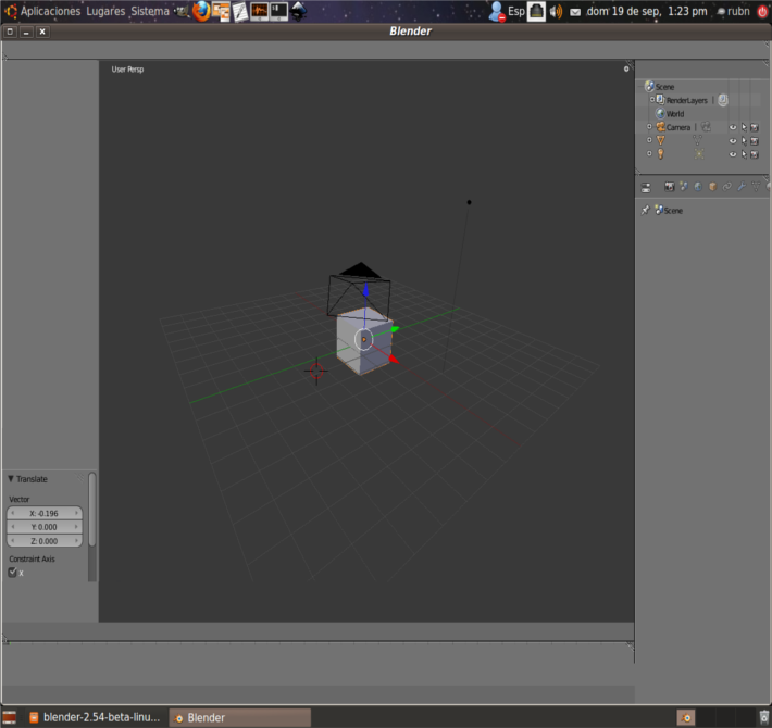

    Oye amigo actualmente me pasa esto con Blender 2.54 Clic en la imagen para ver su versión completa.
Nombre: blender.png
Visitas: 941
Tamaño: 93.1 KB
    Y quiero ir aquí http://wiki.blender.org/index.php/de...x/Ubuntu/cmake como dice Shazam.
    Última edición por esmarquez; 13-02-2012 a las 16:44

    Buenas tengo problemas para instalar Blender 2.54 en Ubuntu 10.04, me podrías ayudar o sea el se ve así.
Nombre: blender.png
Visitas: 749
Tamaño: 93.1 KB
    Última edición por esmarquez; 13-02-2012 a las 16:45
