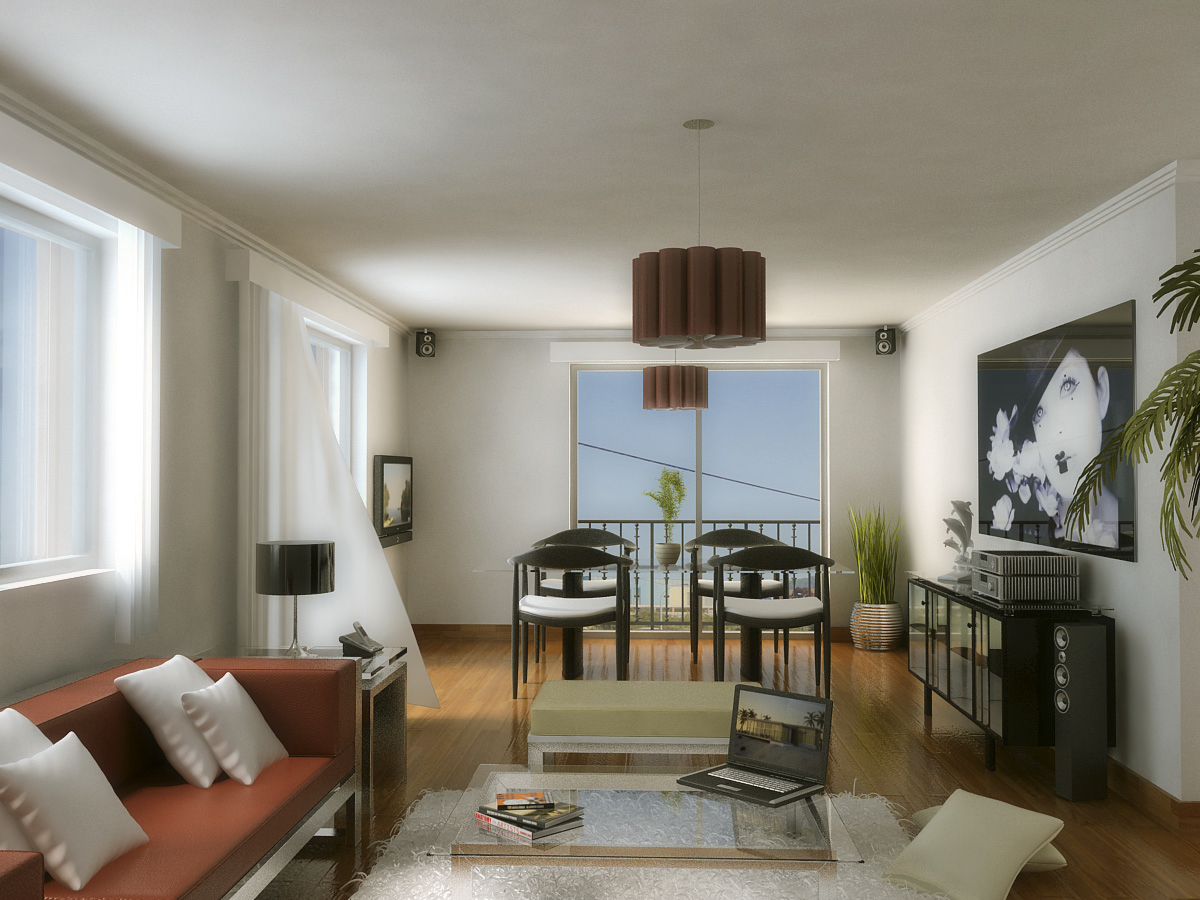

    Hola a todos pues a ver qué les parece este rendersin un saludo. Max+ Vray+Photoshop. Saludos.

    Muy bueno tu render Memfox podrías comentar como con que filtros de render esta hecho,en general me parece perfecto la el piso de madera es genial en lo particular agregaria un color más quemado al tapete no tam blanco y otra observación sobre los cojines del sillón en primer plano,esta tiene mucho brillo a mi parecer pero en general perfecto Memfox.

    Le falta algo de trabajo al modelado, los cojines necesitarían un poco de más subdivisión y algo de ruido o imperfección currada a mano, el sofá, sobre todo el respaldo, necesita más suavidad también, y en general todo lo que son partes del sofá y del cheselong o cómo se llame el sillón sin respaldo, las zonas de espuma están muy duras y homogéneas, necesitan más suavidad y algo de imperfecciones.
    El suelo es demasiado reflexivo.
    Lo peor es la ventana frontal de fondo, ese entorno azul lo mata todo, arréglalo. Un saludo.

    Muchas gracias por sus comentarios los tomaré en cuenta saludos.
