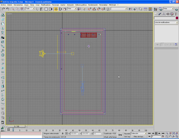

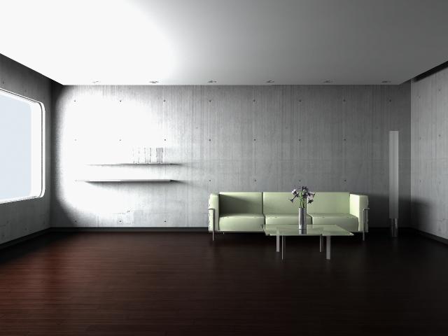

    Soy completamente nuevo en esto, y estoy intentando iluminar este escena, pero no hay manera, tiene un sol y luz Vray, pero por más que cambio la situación o el tamaño de la Vray Light, sigue kemando la habitación junto a la ventana. ¿podríais decirme cómo corregir esto?

    Puedes probar a jugar en el color Maping con la claridad, por ejemplo, aunque yo casi me declinaría por subir la luz del entorno para no matar los colores. Quizás apoyarte con otra luz tras la cámara. En fin, creo que hay varias opciones y ya depende de lo que más te convenga o convenza, el tema al fin y al cabo, y lo que yo haría de primeras es bajar esa Vray Light hasta que no me quemara la pared, una vez conseguido eso probaría a iluminar el resto de la escena de alguna de las otras formas. Tal vez lo primero que haría sería subir el multiplicador del Vray Sun y el environment hasta conseguir aclarar esos rincones interiores.
    Espero que te sea de ayuda, y poder ver cómo terminas la escena. Un saludo.

    Intenta utilizando expusure control pulsando la tecla 8, en Mental Ray funciona.
