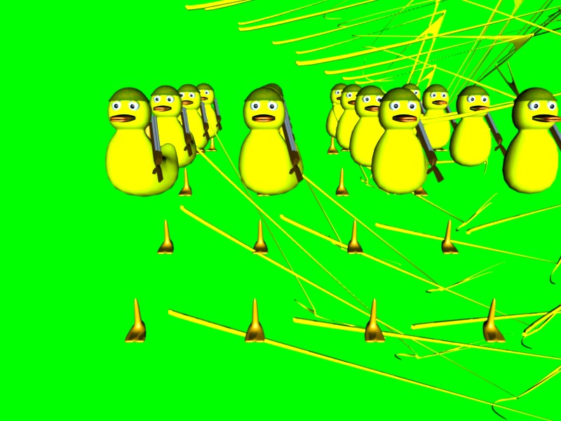

    Pero como dije en el primer mensaje, el problema es al renderizar, mira te paso un archivo con lo que te digo que sale mal y una imagen para que no lo tengas que renderizar.

    Eso parece ser causado porque todos los patos usan una única armature. De todos modos, te lo digo por lo que veo ahí, porque el (*.blend) que has enviado no lo he podido usar (se me cuelga todo el rato).

    A ver si este archivo no peta. He quitado todo, solo deje unos pocos patos para que lo veas. Hablando del armature, pensé que podría ser por eso, pero es que, no puedo hacer otra cosa, si emparento el Mesh al plano lógicamente ya no estará con el armature, así que, solo puedo emparentar el armature al plano.
    Hice alguna prueba, y solo se deforma cuando el armature está fuera de su posición de reposo, me explico, si cree el armature con las patas estiradas y los brazos en forma de t, si hago lo de emparentar y dupliverts, no pasa nada, pero al mover el armature, se deforma todo el Mesh como aparece en la imagen.
    No se no sé, a lo mejor el problema es tengo que ajustar el tamaño de los Mesh y el armature con Control + a y así no se deforma. Probare a ver qué pasa.
